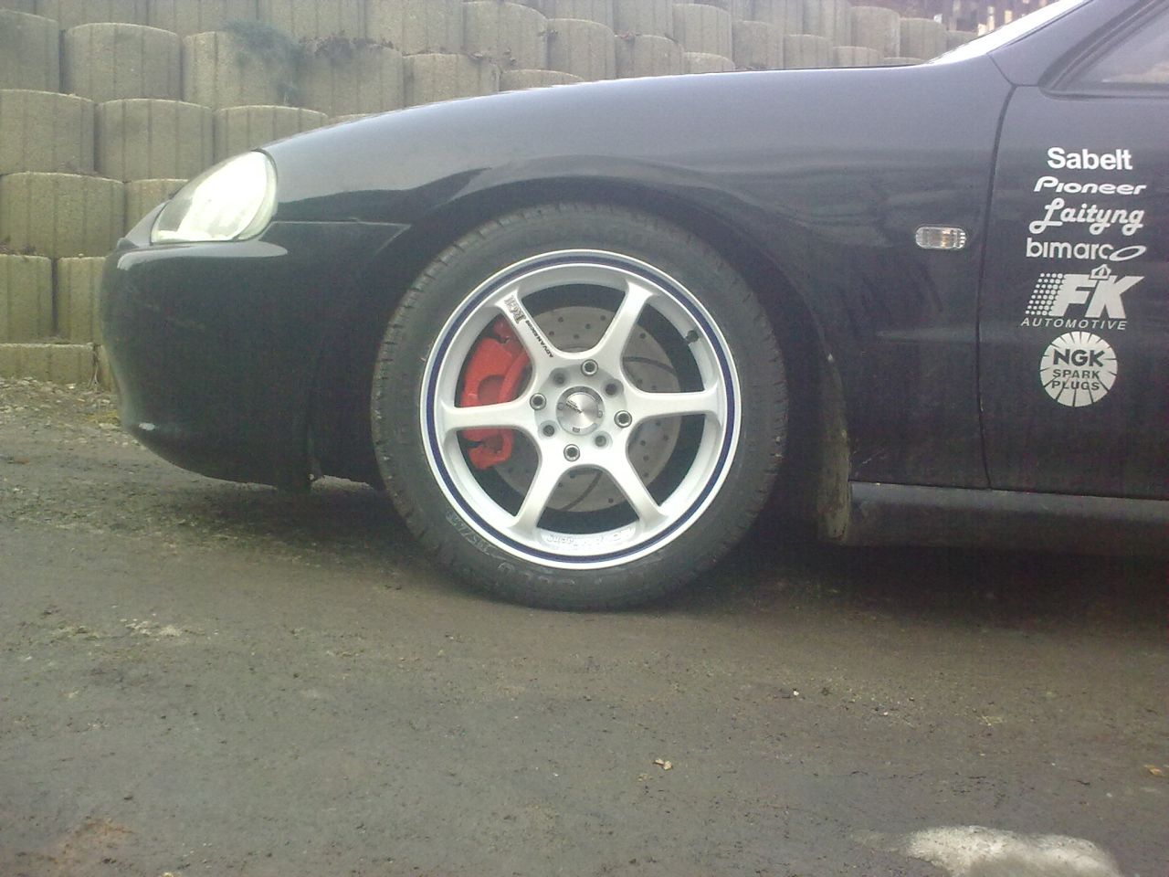

 Popis: dnes jsem dokončil swap brzd z H22 P4G na crx del sol vti, konečně to bude brzdit :-) zítra jěště geometrii a je to 100%

No moc místa tam nezbylo, radši bych tam nelepil žádná závažíčka už Velmi šťastný

sedí to rovnou místo brzdiče nebo je to nějak vyřešený? šlo by to i na ferio?

taky bych rád nějakej swap na tu mou EE8 ale nemám šajn co tam dát a už vůbec ne jak a ještě aby se to vešlo max do 15tek kol. Jsem prostě amatér Se stydím HaHaaa

moc hezká práce Úsměv ... musel si měnit ramena nebo brzdovej válec?

kotouče, desky jsou z prelude, brzdiče a těhlice ze civic anglán 1.8 vti, zatím to sedí pěkně ale uvidíme co mi dnes řeknou na geošce...brzdový válec jsem něměnil, mám sice z anglána připravený, ale za tu malou projížďku to brdí náramě, konečně se dotku brzdy a brzdí to Velmi šťastný ¨
to Job!k: pro tebe si myslím, že šel tento samý swap na EE8 udělat... OK
