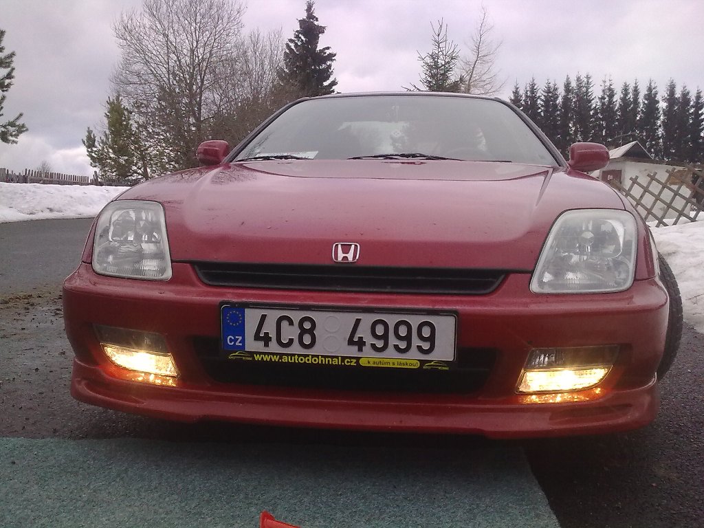

 Popis: Dneska nasazeny mlhy :-)

OK Pěkný. Pasují, jak hrnec na p....

jj pasují, ale na co mlhovky když je zapneš max jednou do roka při focení ?

JJ - vypadá to parádně

gear: já mlhovky využiju hodně často, tady na šumavě je mlha skoro furt

sviti spatne. Predni mlhovky se maji rozsvitit az s parkovackama. Nesmi svitit samostatne.

Je to pekny, o tom ani potom, ale jsou urcity pravidla pro vsechny svetla na aute Cool

až bude zase trocha času tak na to kouknu nevíš jak to napojit?Úsměv

uz od roku 92 ma kazda honda na predni strane pojistkove skrine konektory kde lze namerit ruzne napeti. Jeden z nich by mel byt napajeny jen v pripade rozsvicenych svetel. Tak na to napojit napajeni relatka od tlacitka mlhovek.

hezký, ale když už to máš blbě zapojený a budeš to předělávat, tak bych je spíš využil na denní svícení ...
taky jsem chtěl mlhy, a vlastně pořád chci, ale budou z nich světla na denní svícení, to je využitelnější než mlhy

kůůůůl OK
co mám auto s mlhama,tak mimo obec je mám večer puštěný skoro furt,když nemůžu použít dálky,protože tu po krajnicích po tmě šmajdaj mraky lidí,nerad bych je svez opačnym směrem než maj namířeno Úsměv

spoon: přesně tak Úsměv chci je mít puštěný furt teda když to nebude oslňovat ale fakt jsou super uvidim jak budou svítit ve tmě Úsměv

vás bych chtěl potkávat se zaplejma mlhovkama i kdys neni mlha, na takovy lidi poustim dalky , oslnuje to strasne
