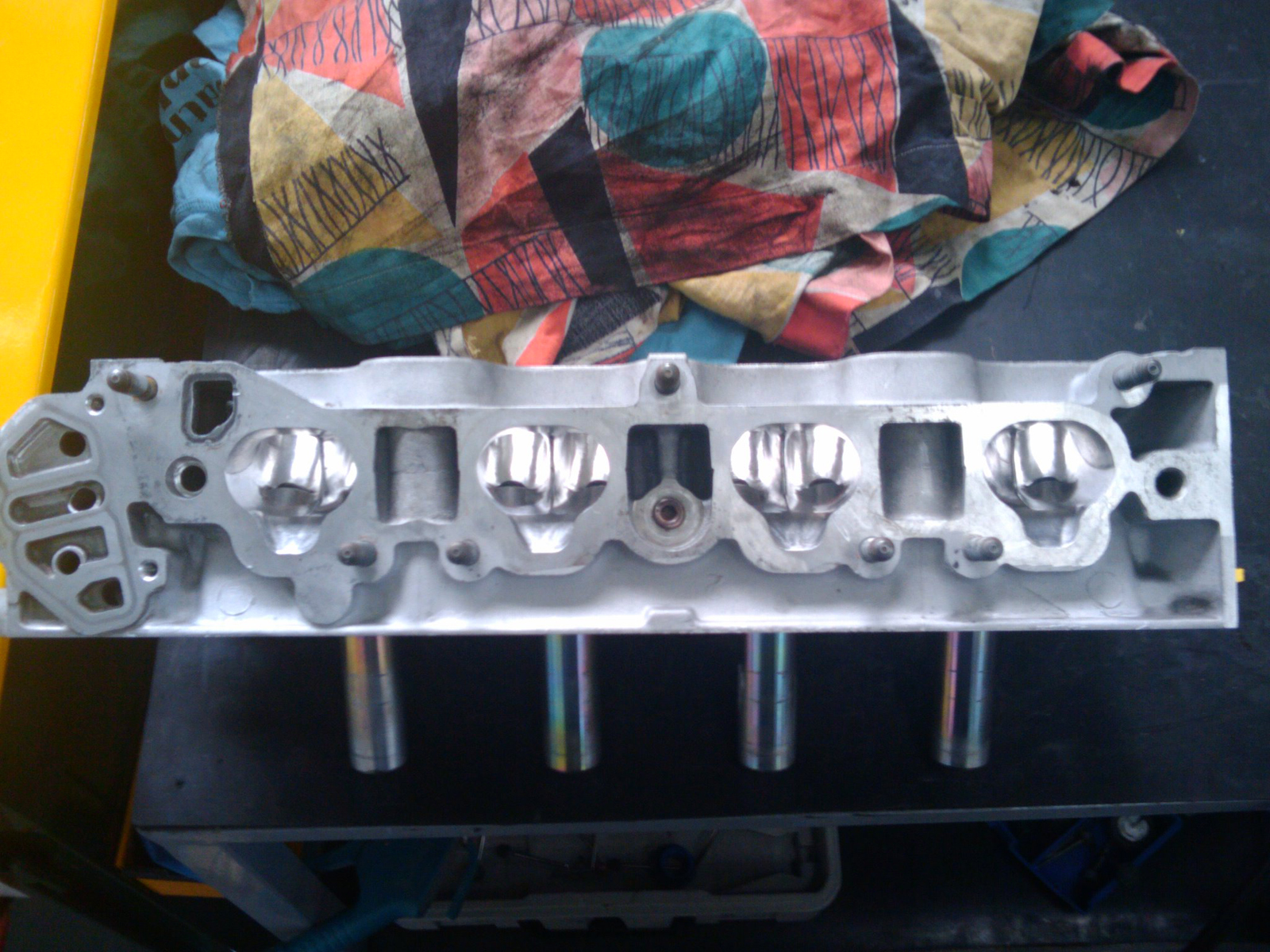

 Popis: začátek mého prvního swapu d16z6
když je v práci nuda

ty kráávo, hehe Velmi šťastný

ani ale nevim jestli to vubec bude mit nejaky vliv:)

se blejská jak psí kulky Velmi šťastný Velmi šťastný

Velmi šťastný no právě, něco takového mám teď na ponku od Doomma, ale když si zakolíkuješ sání a zahladíš přechody mezi hlavou a sácím manifoldem, tak naškodu to nebude

ehm trosku na me asi moc slozita fyzika jak se tam dostanes?

no prva si musíš nějak zafixovat sání vůči hlavě, aby se montovalo vždy v přesné poloze, a pak použiješ buď nové těsnění (stojí 70,-) nebo nějaký měkký papír toho tvaru, který po utažení a rozebrání ukáže, kde ty kanály se míjejí a podle něj brousíš bud na hlavě nebo v manifoldu.. beztak sou na to i jiné finty, ale já znám jen toto Úsměv

husteee na to bych neprisel:) myslim ze to asi zkusim kdyz uz se stim tak piplam

pěkný Velmi šťastný na tom právě teďka pracuju..srovnávám přechod mezi hlavou a int.manif. podle obtisknutýho těsnění Cool

Tak to koukám! ty voe, cim si to lestil? OK
