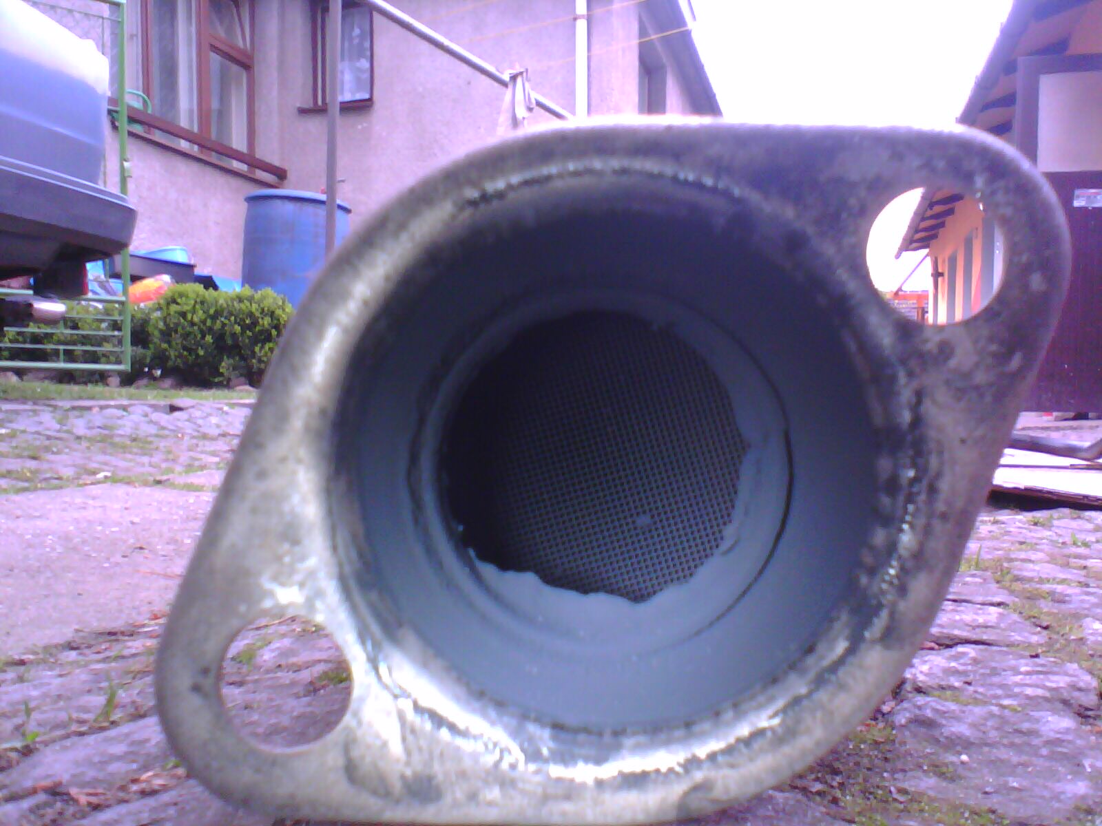

 Popis: Takto vypada vstup do katu. To neni nanos, nybrz roztaveny svar za provozu. Jsem jeste nevidel...

Cus, kdyby to bylo utavený tak ta keramika katu vypadá trochu jinak. Hihi

to je normalni tavenina od spatneho svareni. Kdyz neumis svaret nebo mas spatne nastavenou masinu tak ti to proteka dovnitr. Nejteplejsi misto vyfuku jsou svody kousek od hlavy a ne trubka pod motorem

Tak to se pletete. Po svareni jsem to kontroloval a pak po nejake dobe jsem jeste zabrusoval vnitrek. Zadna natavenina tam nebyla. Naposled to bylo krasne hladke. Tohle vzniklo normalne za provozu!
