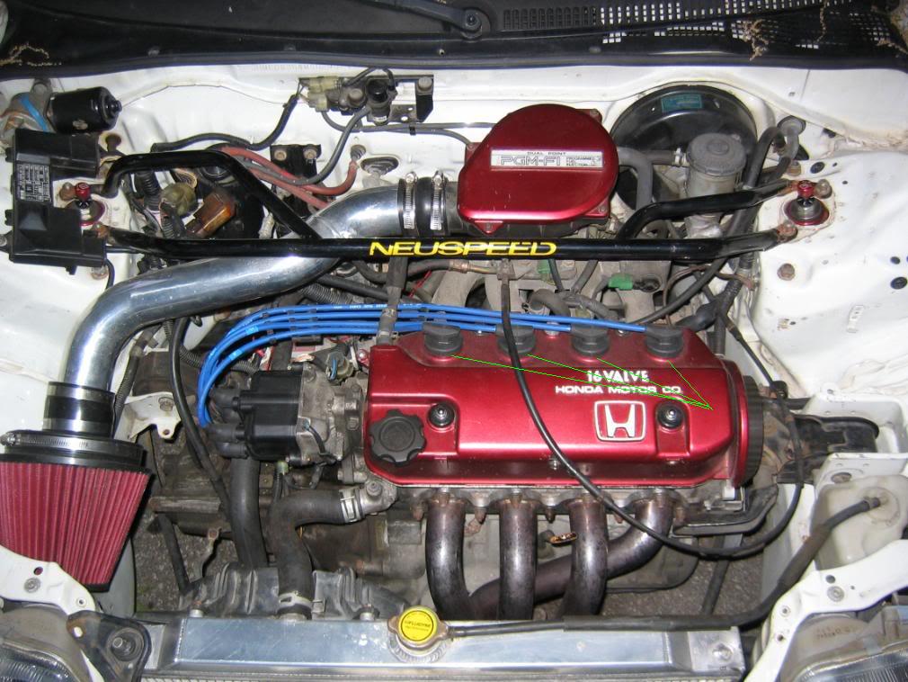

 Popis: nechci zakladat nove tema, tak to dam tady, kde koupim tesneni vika ventilu, ale ne do kola, to uz mam, ale ty 4 kolem svicek, v kellyne to nemaj, tak se ptam tady, jestli to nekdo nekupoval,diky za info

Taky jsem řešil ten problém, ale nakonec jsem to sehnal ale musel jsem koupit celou tu sadu a stálo to 650,- na D14A3. Mrk
Brnďa
Příspěvky: 8134
Zasláno: 2.5.2010 , 8:32
musis koupit celou sadu tesneni vika ventilu Úsměv

Jaký gufera? on chce těsnění pod víkem kolem svíček jsou to takový okroužky. víš? aby nezatejkal olej do hlavy k svíčkam. Se stydím asi jsi nepochopil HaHaaa

jake gufera? je to snad tesneni, tam se nic nehybe a ja koupil tesneni a mylsel, ze tam to bude, ale neni a chci to, protoze mi tece olej ke svickam, no czento budu doufat, uz do toho auta nechci cpat nesmyslne kacky, nejradeji bych tam nechal ty stare a zatesnil ti tmelem, nebo silikonem primo na to, ale podle me to nebude drzet, kdyz uz to je od oleje

Tiger: aby se něčemu mohlo říkat gufero tak to musí mít jednu důležitou součástku a to tažnou pružinu po obvodu která přitlačuje vnitřní část těsnění k hřídeli.
A u tohoto těsnění určitě žádná pružina není, takže to opravdu má blíž k O kroužku než ke guferu. Mrk

Vyndej si to těsnění a rozřízni je a zjistíš že tam pružina je včera když jsem je vyndával tak jsem jedno roztrhl a ta pružinka tam byla..ale nechci se hádat je mi uplně jedno ja jsem si koupil original nové a on ať si to spravuje jak chce.. KO
