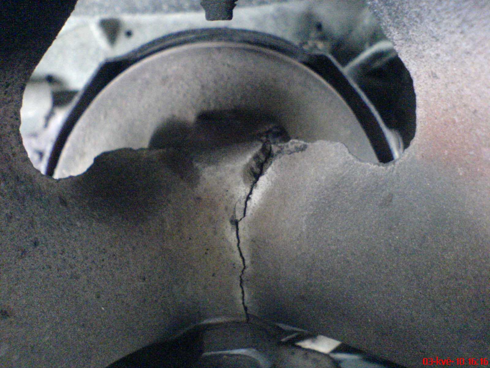

  odhalení po sundání krytu svodů motoru D15Z6 :(
Autor: Miky07
Zaslal: 3.5.2010 , 17:55
Zobrazení: 703
 Popis: prosím Vás, z jakého materiálu jsou ty svody vyrobené abych věděl čím je nejlépe zavařit
Hlavator
Příspěvky: 5177
Zasláno: 3.5.2010 , 17:56
RIP
cestou vareni bych se nedaval
standartne se tyhle praskle meni za svody z D16 OK

Miky07
Příspěvky: 305
Zasláno: 3.5.2010 , 17:58
proč nevařit ??
Nové svody stojí kolem 20000 Smutný

MattiK
Příspěvky: 2558
Zasláno: 3.5.2010 , 18:03
vareni moc nefunguje, porad to praska dokola i kdyz se necha srovnat priruba... novy stojej kolem 20ti jak uz bylo psano... byla na to prodlouzena zaruka na 8let...
Hlavator
Příspěvky: 5177
Zasláno: 3.5.2010 , 18:04
zas ti tam prasknou
a prej maj problem se svodama C6G poface vyreseny Tak to valím bulvy evidentne maji spise kulove..sezen z D16ky ..plus kat za ne..myslim ze se i do 5ky vejdes
a nebo na aukru a vsude sou k mani svody na D15Z6..stoji kolem 3jky OK
ale vim,ze se to resi D16kovejma

Příspěvky: 1076
Zasláno: 3.5.2010 , 18:05
20000?to myslis ale original v honde ne? Velmi šťastný To uz radsi koupit do 10 000 sportovni Mrk
PS: Ty svody jsou litinovy, a na klubu je urcite nekdo na prodej mit bude Úsměv

Miky07
Příspěvky: 305
Zasláno: 3.5.2010 , 18:11
a co kdybych koupil tyhle a za ně dal kat ??

Hlavator
Příspěvky: 5177
Proc bastlit HaHaaa je to standardni postup..a nekteri si mysli ze jim to prihodi i nejake kone Velmi šťastný
BTW: jake byli priznaky te praskliny v chovani auta..spotreba,zvuk?
K odkazu: myslim,ze jsou spis predrazene..a muj osobni nazor ze sezenes levneji..o kvalite tehle ale nic nevim tak nebudu soudit - pohledej na foru..urco se to uz x-krat resilo..nekdo tu i nabizel porad nejake nerez.svody
Miky07
Příspěvky: 305
Zasláno: 3.5.2010 , 18:13
no najednou jako by mi spadnul výkon směrem dolů a spotřeba a zvuk se mi zdá skoro stejná
Blackburn
Příspěvky: 997
Zasláno: 3.5.2010 , 18:16
Na spotřebě se to neprojeví ale muselo být slyšet že to tam fouká. Taková trhlina.
Jinak vařit by to šlo, ale je to litina a u ní je vždy otazník.
Za pár kaček si kup nové a nebo ti mužu nabídnou jedny co mi zustali po mém ceru. Plechové 4-1

Miky07
Příspěvky: 305
Zasláno: 3.5.2010 , 18:24
a co kdybych to zamazal nějakým vysokoteplotním dvousložkovým lepidlem ??? asi né že..je to blbost Úsměv
KureKungPao
Příspěvky: 1104
Zasláno: 3.5.2010 , 18:29
lepení nebo vaření takový věci nemá cenu škoda peněz stejně bys pak musel koupit nový protože by se ti to znova lepit nebo vařit nechtělo

Becky
Příspěvky: 4503
Zasláno: 3.5.2010 , 18:35
fakt zbytecny, akorad budes oddalovat nutne, sezen svody z d16ctky 4-2-1 za ne kat a jedes, mam to taky tak, ale bez katu Se stydím

Příspěvky: 17752
Zasláno: 3.5.2010 , 19:47
Miky07: zdravím, já měl na svém šrotu po koupi prasklé origo 4-2-1, bohužel už někdo "píp" to vařil a mohu ti říci, že jak motor měl vysokou spotřebu oleje, tak to šlo i přes ten svár do kabiny, tudíž prosím tě, VŮBEC NIC NEVAŘ, zbytečně nešetři, ono to vaření je opravdu dočasné řešení. Normálně zakup za dobrý peníz /Beckymu jsem nechával origo D16Z6 4-2-1 svody za 999,- bez lambda sondy/, za to nainstaluješ kat - příruby jsou stejné, nebo téměř shodné a funguješ.
Nepřeji ti, aby si na delších cestách po jemnějším sešlápnutí plynu měl obličej a oči plný exhalací, které natahá ventilce to snad ne to snad ne to snad ne
