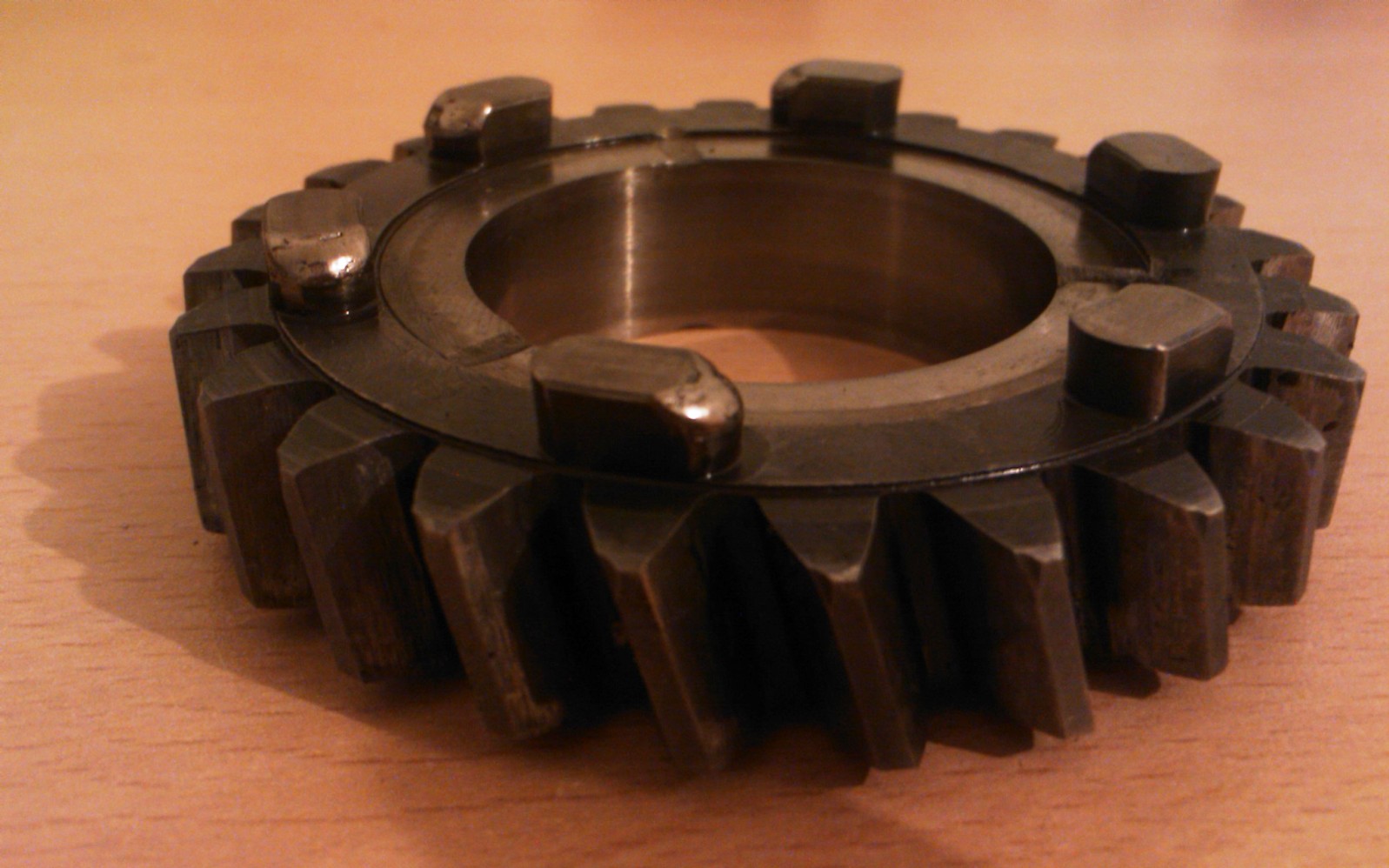

  A tohle je moje petka ...
Autor: ReNo
Zaslal: 3.5.2010 , 23:08
Zobrazení: 484
 Popis: po trech tisicich km :(
Nebo spise byla ...

nebudu si hrát na machra. Popiš co je špatně. Velmi šťastný

hezky omletý...kde se stala chyba?

zajímavé bud bude chyba v te sekvenční páce, nebo to má na tu prevodvku prostě moc koni.... Velmi šťastný

To vam tak jedete ustalenou rychlosti po dalnici ... a kde je petka? neni ...
a o par sekund pozdeji uz zase je Velmi šťastný
Ty , puvodne neomlacene, "cudle" maji byt zapadle v neomlacenych dirkach. A pac jsou omlacene i dirky, tak si to samovolne vypadavalo Smutný
Dvojka na tom byla jeste hure. Ta sice mela cudle i dirky docela ok,ale problem byl v moc "tesnem nasunu na hrideli". Nemohla se tedy pohybovat a tim padem jsem ji v poslednich mesicich uz ani zaradit nemohl.
Ale ted je vse opraveno, dneska se nasadi motor zpet, poladi a v sobotu v Mimoni snad. .. :twisted:

all: co myslite tim kde je chyba? jak by mohla byt chyba v tom sekvencnim mechanismu? To je zavodni bezsynchronni prevodovka, ta neni urcena k tomu aby najizdela statisice km. Tam se vsechno radi natvrdo skokove a ne srovnavanim rychlosti hridelu pomoci synchronu...
