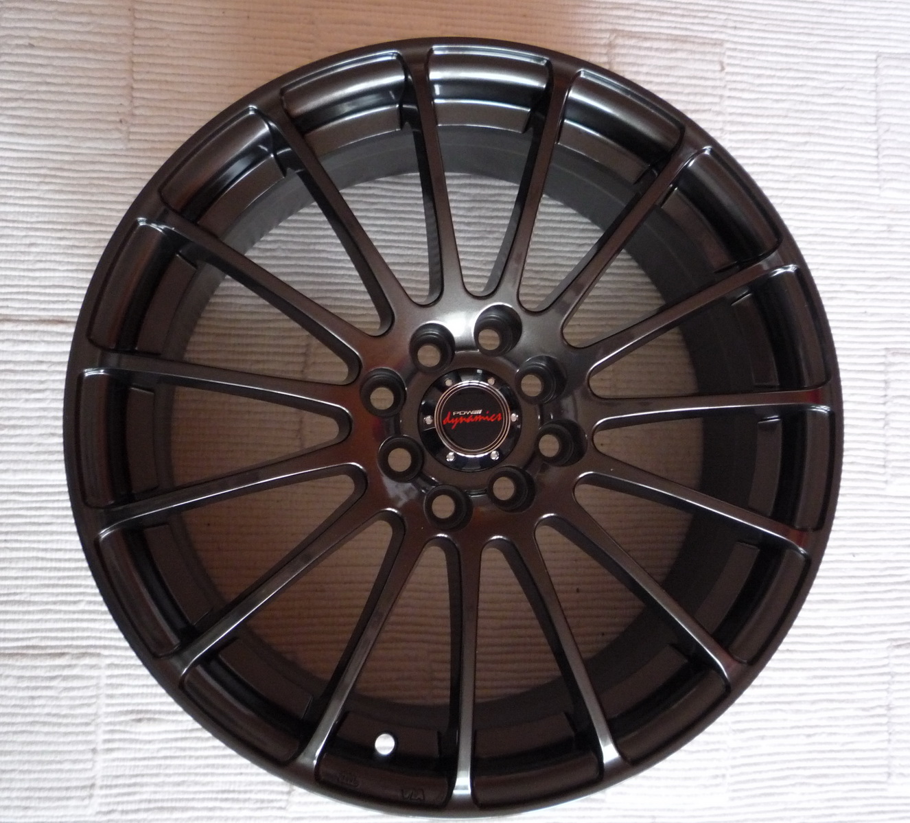

Nové kola

Nádhera co to je za velikost?? OK

7x17

pekne!!

good choice... bude to vypadat moc pekne. mel jsem je v merku ale pak jsem vzal radsi ty 16ky zkrz vlastnosti a komfort. uz jen na tom 50kovym profilu to stvrdlo. 45ka bude zas nekde uplne jinde. uvidis sam...

ja tam mam ty Falkeny od gajdosa:) tudiz 215/50

rozdil polomeru 195/60/50 ku 212/50/17 je 16mm. Z auta bude koza, bude ti to promerovat protoze obvod je o 10cm delsi a s f18b2 pocitis horsi dynmaiku...
Kdyz pouzijes 205/45/17 bude se to mnohem vice blizit originalu. Rozdil v polomeru je jen 1mm, 4mm v obvodu... I tak si lae myslim ze poznas zhorseni + ten komfort no. Vzhledem k hmotnosti rotujici hmoty a vzdalenosti te hmoty od stredu to neni moc dobra volba. Bud mu je vrat nebo je prodej OK

no predtim jsem mel 195/65/15, a malej rozdil tam v dynamice je, ale ne zase tak uplne. a co se tyce komfortu nepoznal jsem znatelnej rozdil...Takze za me OK OK

komfort se zhorsi jen na tech 45kovych profilech. mno uvidis. alespon ti to vyplni ty mezery mezi blatnikama a nebudes to mit jak ofroud. BTW jako ja.

co to je za značku Cooo???

PDW 606
