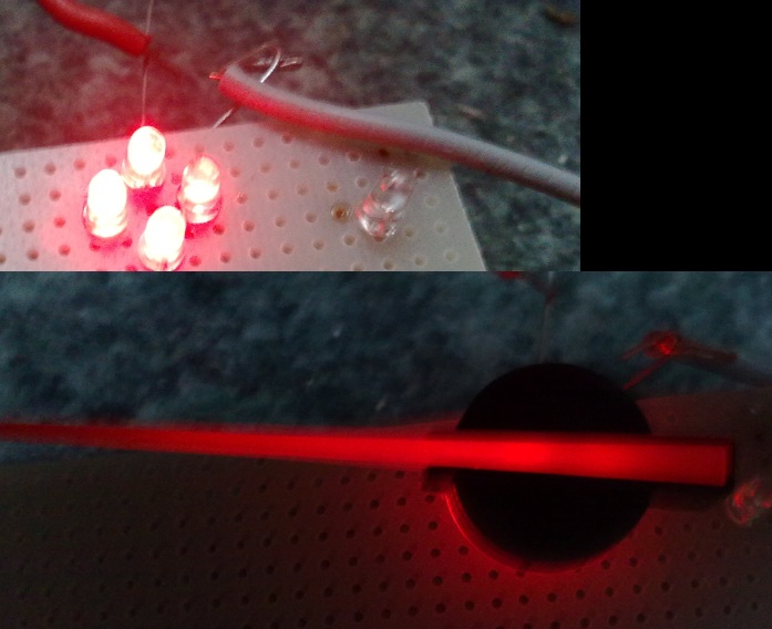

  tak už se na tom pracuje:-)
Autor: Brnďa
Zaslal: 8.5.2010 , 18:28
Zobrazení: 641
 Popis: podsvětlené ručky do legenda :) jsou použity ručičky z P5G, pod ručkama budou 4ks 3mm led diod červených, ale jeset nevim jak je zapojit, muzu vsechny 4 a na to dat odpor jak to mam ted, ale odpor je nejakych 800ohmu a skoro to nesviti, nebo je lepsi udelat 2 a 2? nejaky elektrikar :))

jo jinak samo odpory pro 15V
DanTe
Zasláno: 8.5.2010 , 18:41
A kolik proudu ti ty diody maji brát? Každá dioda má svý parametry, na kolik je voltů a jakej odběr proudu bere
Brnďa
Příspěvky: 8134
Zasláno: 8.5.2010 , 18:49
LED prům.3mm, červená, 30-50mcd/20mA (Uf=2,05V), čirá, 24deg, 618nm zde jsou parametry diody
Adiss
Příspěvky: 85
Zasláno: 8.5.2010 , 18:53
ty nejdřív napiš ty parametry tej didoy.. pak ti rád poradím.. ale koukám že máš 4 diody kdyby každá dioda snesla 3 volty.. tak to máš už hotový jen je dát do serie-.. ale typuju že každá bude míx max 2.2V tak tam dej odpor cca 550-600 ohm a ty diody dej do serie OK
Brnďa
Příspěvky: 8134
Zasláno: 8.5.2010 , 19:09
parametry uz jsem dal, jinak v serii to je :ú
blacksammael
Příspěvky: 85
Zasláno: 8.5.2010 , 20:36
Mas dve moznosti zapojeni....bud paralelne.....nebo seriove....pri seriovem zapojeni pouzij odpor 125ohm/1W.....pri paralelnim 500ohm/0,4W.....obrazek zapojeni ti poslu zitra pres SZ.....ted pospicham Velmi šťastný
lukes
Příspěvky: 584
Zasláno: 8.5.2010 , 21:55
Pokud můžu doporučit, tak na každou odpor, nebo před to dej stabilizátor na 12V za 10Kč a budou ti svítit pořád stejně.
