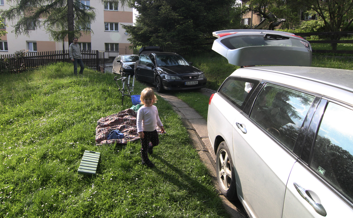

  Honda včera: Hifilovic mi přivezli novou muziku
Autor: kandik
Zaslal: 24.5.2010 , 12:22
Zobrazení: 468
 Popis: hraje to výborně !!

tak de je?

a kdyz jsme jeli zpatky, tak jsme jeste dalsi Hondici potkali Úsměv

Šikovně jste to rozkuchali Velmi šťastný
:arrow: odkaz
Na kolik ta sranda přišla když nepočítám rádio)? Ať vím kolik mám ještě našetřit

proc jste davali redukce na repro do toho plata? vepredu je mam taky, ty dvere jsou hrozne melky, ale vzadu ? Úsměv

mega1:Já se moc omlouvám,ale vážně jsem si nemohl pomoci...mám evidentně strašně slabou vůli pořádnej výtlem
Jinak krásně jste to udělali!
Pěkně uzavřeno a zpevněno OK

2 osiris:Primarne to neni kvuli zvyseni montazni hloubky repra,ale stabilnimu uchyceni.V idealnim pripade se pouzivaji krouzky z Al slitiny.

TRUcKER: V autě Úsměv
Generic: Máš SZ..
Osiris: Protože originální montážní otvor pro zadní repro má průměr tuším nějakých 135mm, zatímco standartní montážní průměr 165mm reproduktoru je někde okolo 143mm. Co tam máš za repro, že se ti tam vlezly? Přední podložky jsou bez debat Úsměv
