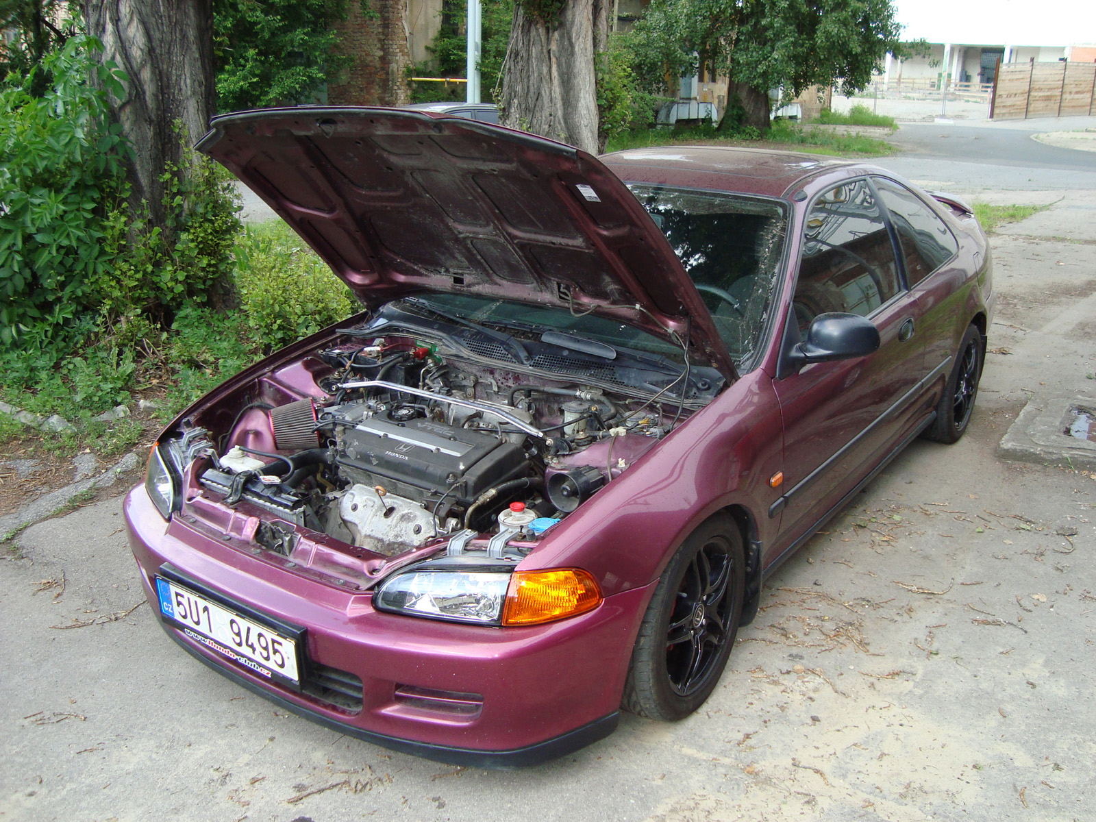

 Popis: jede to krásně, obrovský dík patří Ninjovi, kterej to dal celý dohromady :)

super. jen bych jeste nak doresil to sani. tohel mi pride moc blizko k motoru.

Ja mám to sanie presne rovnako, horúci vzduch vraj znižuje spotrebu Velmi šťastný

hele hele hele technicky dotazy mam
silentbloky (uchyty motoru ) sedeli z D?
asi jsi musel menit i tlumice a pruziny v predu ne ?Úsměv kvuli vaze motoru ?

HonDan: jestli se ptáš kvuli tý trumpetě, co je vidět, tak to neni zapojený, už to tak bylo při koupi...
Newer: samozřejmě neseděly, jen jeden co je u rozvodů, jinak se musely vymenit za Bčkový... měnily se přední i zadní pružiny na origo tlumiče jenom a stejně si ten předek pěkně sednul...

70tis za něco co je na černo, to bych radši koupil jiný auto s tímhle motorem
