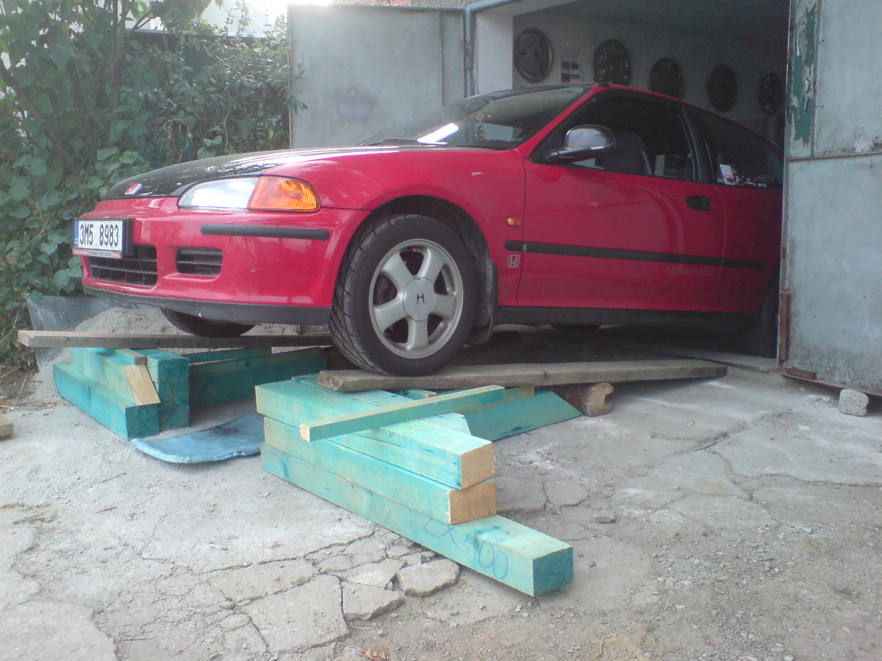

 Popis: Honda před Hodinou, udělal jsem si narychlo nájezdy abyhc to zkoukl zespodu, páč mi drnčel krycí plech na katalyzátoru ten horní je fajn ale ten spodní už mám směrem ke konci výfuku lehce heftovanej u těch oček na šroubky a teď to uplně urezivělo ve předu ke svodům takže, myslíte že nebude moc vadit když ten spodní díl odstraním je tam jen jako ochrana proti poškození katu že? nebo nemáte někdo ten plech ještě zdravej na prodej na C5g hatch Vti.

Máš ho jak připravenej na odlet nebo skok. Velmi šťastný VTEC

no to jo hlavně sem měl trochu obavu aby ten skok nebyl směrem dolů páč to bych asi nerozdéchal a le dobře to dopadlo měl sem to zabezpečeny OK
