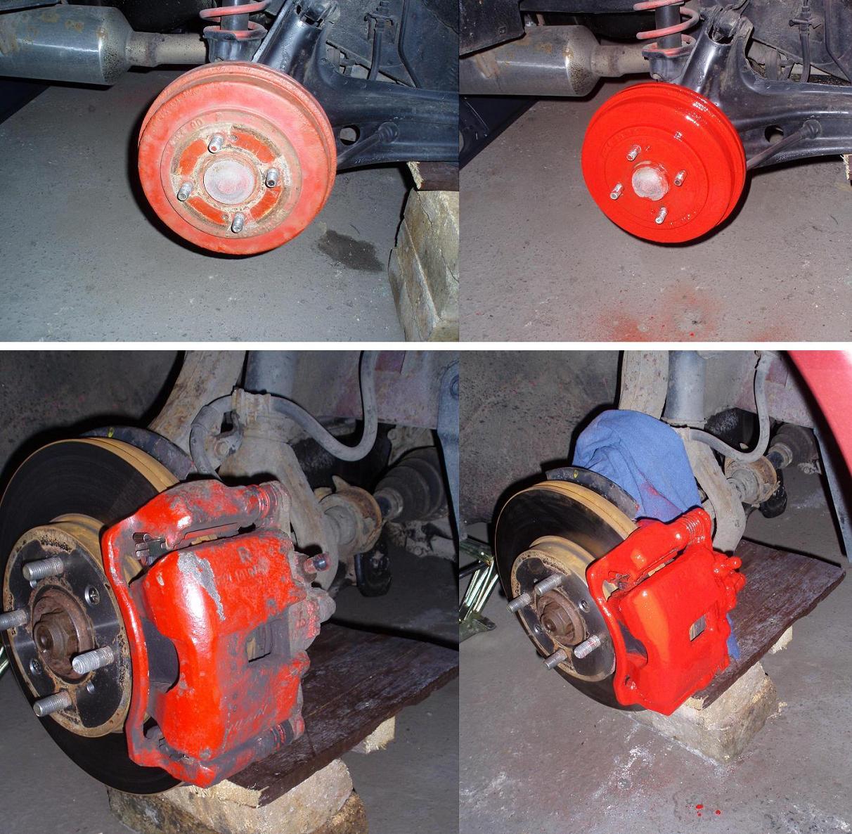

  konečně "dolakováno"...
Autor: ge.or.ge
Zaslal: 23.7.2010 , 15:03
Zobrazení: 389
 Popis: ... homemade, drátěnej kartáč, smirek a Hamerite :-)
Becky
Příspěvky: 4503
Zasláno: 23.7.2010 , 15:11
koukam ze ses s tema trmenama moc neparal, natreny i prachovky a odvzdusnovak HaHaaa
GrygarMartin2
Příspěvky: 1952
Zasláno: 23.7.2010 , 15:15
já když lakoval třmeny, tak sem je rozebral, obrousil na kov, nalakoval spešl sprejem na brzdy, dal nový těsnící sadu a nasadil, to pak byl jinej pohled na třmen. A není červená jako červená, foták zkresluje, ale nemám rád když vršek je červenej a barva pak vypadá oranžově.
ge.or.ge
Příspěvky: 607
Zasláno: 23.7.2010 , 15:19
Úsměv jj, nepáral, protože to už vypadalo hrozně a ty odvzdušňováky a prachovky už natřený byly, jen to na těch fotkách není moc vidět, nebral jsem to jako generálku, to je v plánu až na příští rok...
crxmann
Příspěvky: 8972
Zasláno: 23.7.2010 , 15:20
sem zvedavej jak se ten hamerite bude tvářit po prohřátí třmenů po nějaké ostřejší jízdě Cooo???
Hlavator
Příspěvky: 5177
Zasláno: 23.7.2010 , 15:21
osobne sem dosedaci plochu kola na buben jen obrousil a dal vazelinu..jinak neni to prace na 2h - to vim uz ted vic nez dobre..kolik pak vrstev Hamer? ja napalil 3 Mrk
ge.or.ge
Příspěvky: 607
Zasláno: 23.7.2010 , 15:27
CRXMANN: všude jsem se dočetl že drží dobře i po prohřátí, tak nevím, uvidíme... (jinak já se kochám, nezávodím HaHaaa )
Hlavator: jj, je s tím docela patlání... taky 3 vrstvy Úsměv
Becky
Příspěvky: 4503
Zasláno: 23.7.2010 , 15:32
taky sem daval Hammyho, cetl sem ze je OK, zatim je mam natrene a rozebrane na stole
ge.or.ge
Příspěvky: 607
Zasláno: 23.7.2010 , 15:38
mě se do toho rozebírání moc nechtělo když vím že se to příští rok bude dělat pořádně, jen ještě nevím jak, jestli opískovat a komaxit bo něco jiného... A druhá věc je že na to nebylo moc času, musel jsem to dát do dneška do kupy a nevím jak by to dopadlo kdybych je rozebral úplně Se stydím
Becky
Příspěvky: 4503
Zasláno: 23.7.2010 , 15:45
staci rozebrat a poradne obrousit, jestli mas moznost piskovani tak pisek a komaxit, ale zase bych to tak nehrotil
ge.or.ge
Příspěvky: 607
Zasláno: 23.7.2010 , 15:49
s pískováním problém nemám, to bych uměl domluvit, komaxit v lakovně by asi taky problém bejt neměl, ale protože jsem to nikdy nerozebíral tak nevím jak je to třeba s brzdovkou a s odvzdušněním... v tom si nevěřím Se stydím
Becky
Příspěvky: 4503
Zasláno: 23.7.2010 , 15:55
musi to pak samozrejme odvzdusnit a je dobre rovnou kopit opravnou sadu na brzdy - novy gumicky, prachovky. kdyz by si mel vyrezlej pistek tak i pistek
Příspěvky: 17752
Zasláno: 23.7.2010 , 17:01
Zdarvím,
doporučuji raději zbavit dosedací plochu pro kola na kov, plochým šroubovákem dát pryč vše a dát měďěnku. Proč? Barva se prohřeje spojí s kolem a nejde/jde špatně dolů ... vlastní zkušenost.
vojt4s
Příspěvky: 4184
Zasláno: 23.7.2010 , 17:47
mám hammerite na třmenech už druhý rok, a pořádný kouř několikrát zažili. S barvou se nestalo nic..
TRUcKER
Příspěvky: 2948
Zasláno: 23.7.2010 , 18:37
jedine HAMERITTE, je to luxus barva a kdo tady pise, ze nevydrzi pekelnou jizdu, tak potom asi jezdim pomalu, bo me to drzi perfektne a je to fakt cervena, ne oranzova, Proste HAMERITTE OK OK OK OK Je to tam.
Winie
Příspěvky: 2722
Zasláno: 24.7.2010 , 13:25
taky mam hameritte a naprosto v pohode i pri ostry jizde. drzi a neloupe se, kazdopadne takhle i s prachovkama a steftavam je to prasarna Smutný
