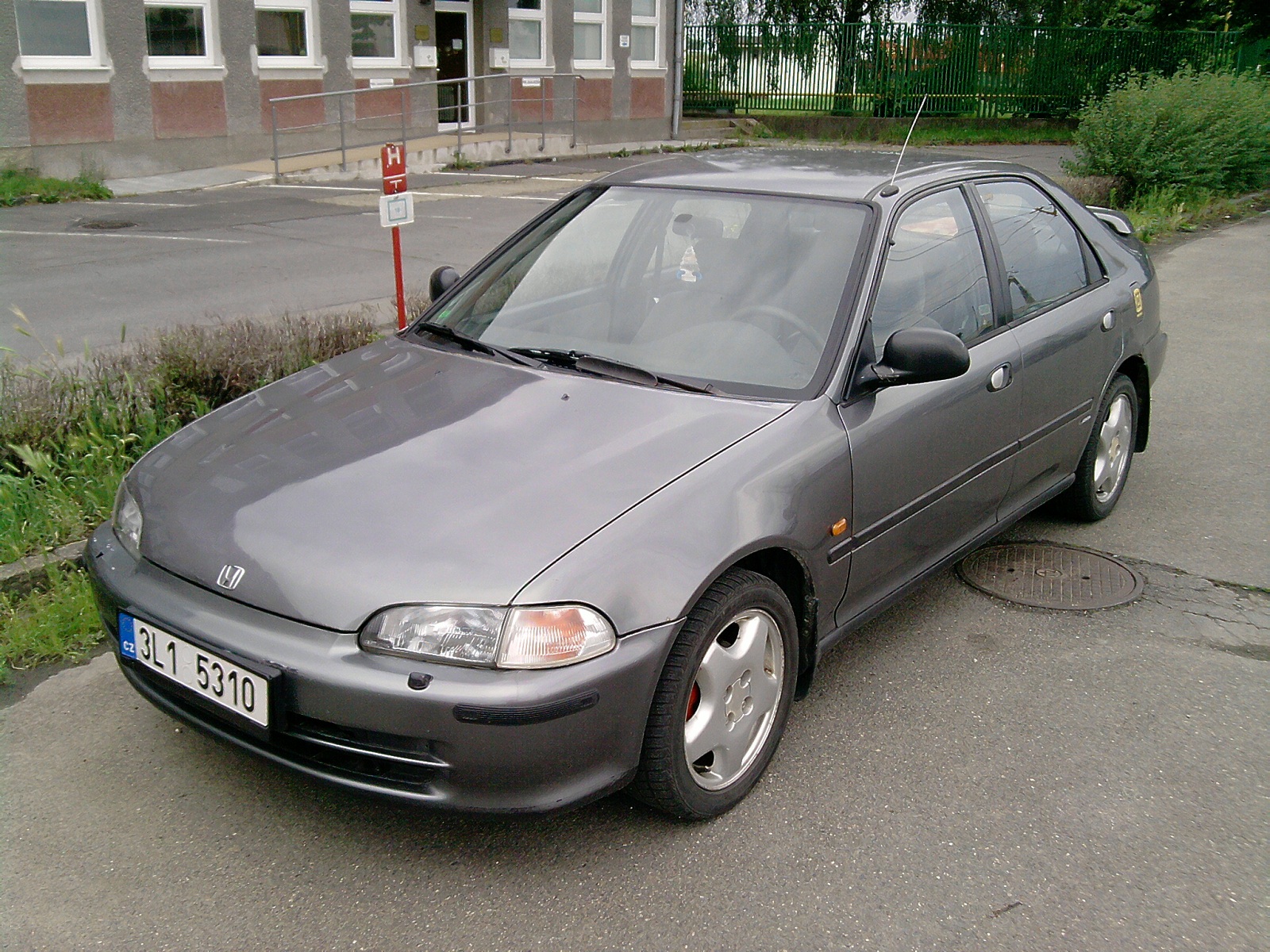

Pri otacenim volantem mi vrze predni leve kolo ma to zvuk jako by trela guma o gumu.Promozal jsem snad uz vsechno a neprestalo to.Poradte mi.

nemas ohlej nebo vytrženej podběh?

silentbloky horního ramene

ja to tipoval spis na silentblok rejdovyho cepu

Nacpi do injekční jehly olej a pak propíchni a stříkni pořádně oleja do všech prachovek... Mě to dělalo taky. Tohle pomohlo.

ja bych to viděl na čepy v ramenou viz.smekami mělo by to pomoc!!

To budou čepy v ramenou taky to znám

nekdy nemazat, vymnennit!!!! kolikrat se tu resilo, ze u hond upadavji cepy, mam s tim taky zkusenost
