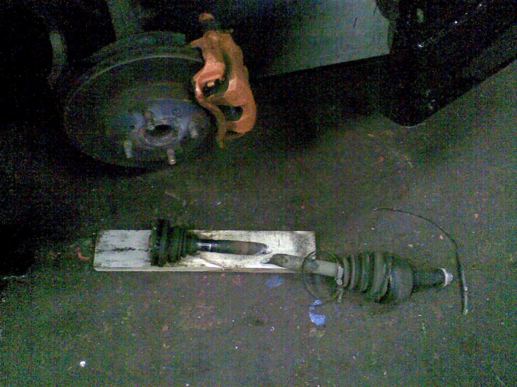

 Popis: minulej tyden jsem si vzal dovolenou. a hned v pondělí totok !! tak jsem měl přes dovolenou práce dost ! naštěstí mě "beastti" zachránil ! ! dík

to je brutal, jak se to muze zlomit Tak to valím bulvy pri normalni jizde, nebo si hrabal a prasklo to?

Stalo se mi to stejné, prý výrobní vada, hřídel poloosy oxiduje pod silentblokem a pak se ukroutí Úsměv

to je jedno, působí tam šílené síly...
Kolik mohla mít ta poloosa natočeno km?

Koroze je svina!
Tipuju,ze v miste toho lomu byla ta vyvazovaci guma.
Na C7g uz mi po 6ti letech take oloupal lak a je tam povrchova koroze (snad HaHaaa ).
Takze pro vsechny!:Jestli nechcete resit stejne problemy.Zdvihnout auto.Drazenym kotoucem na flexe ocistit povrch poloosy,pak treba odrezivac,znova ocistit a natrit treba Hamerritem,nebo jak se to jmenuje Mrk

přesně tak bylo tam závaží.. a nehrabal jsem.. vymet jsem malinkou díru asi při 20km/h pak se chci rozjet a už jen litala v podběhu sviňa jedna.. Smutný taky sem byl naštvanej že nepraskne při hrabání a při obyč jízde prdne jak když jí dáváš Smutný a má natočeno 150tis ! ! Mrk

hmm co ty gumy sundat ? stane se neco ?Velmi šťastný

Jo taky jsem to měl pod tou gumou hrozné, ale už to je ošetřené tak su trochu v klidu, ikdyž toho materiálu už tam prostě chybí Se stydím Na fábiích jsme ty gumy vyhazovali normálně HaHaaa

Co bych dal za to, kdyby mi poloosa vydržela 3 roky nebo 60tis km Velmi šťastný
Jj, tady to vypadá, že tomu ta rez pomohlo, jinak to praská spíš v zápichu té poloosy u kloubu...

tam pod tou gumou byl úbitek matroše aspon o pul centimetru.. taky ta guma pěkně letěla Velmi šťastný jak to bylo roztočený Velmi šťastný Se stydím ale jak říkám prasklo to bez hrabání Smutný

jojo taky mi nedávno praskla ale levá a mimo gumu Smutný mimochodem když tam neni ta guma stane se něco? protože teď na nový jí nemam Velmi šťastný

bys cejtil.. že to nějak hází-.-.- ta guma tam je jen na vyvážení. Nápad je tu!
