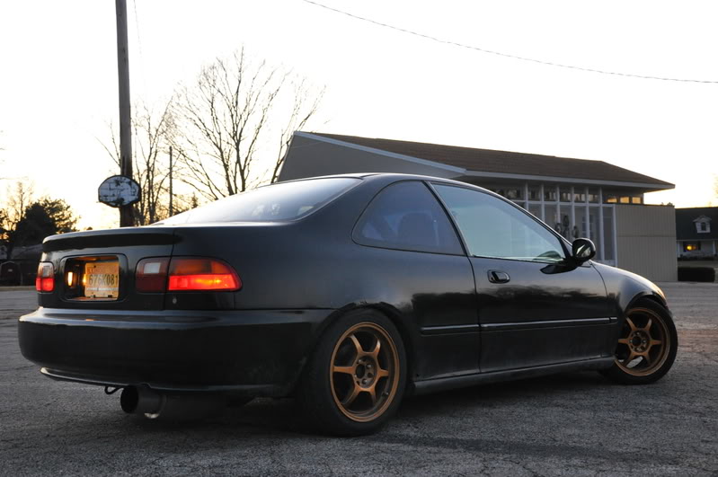

 Popis: ...že mu svítí celá spodní část světla?

nejspis si pohral se zapojenim

nejspis si pohral se zapojenima je to us verze tak taky proto

Nechtěl jsem kvůli tomu zakládat topic, kdyby to někdo věděl jak je to řešené, velice bych to uvítal Úsměv Mě totiž svítí jen taková "kostička" Velmi šťastný vlevo je odrazka a vpravo nic to mi hlava nebere (lampa vpravo)

TRUcKER: No US verze to má jinak elektricky zapojené, ale konstrukce světla si myslím že je stejná...
edit: jo majkovu fotku jsem viděl, je možné že to dělá jen foťák, že to světlo tak "rozlije"... na mojí foto to svítí krásně od jednoho konce na druhý to mi hlava nebere

někdo tady upravoval světla na legendu aby to svítilo jako US

brnda upravoval svetla na legendovy, se mi zda

Dobrý večer, jmenuji M@jk a já vám řeknu jak to je ... vy nejste borci Velmi šťastný Velmi šťastný Velmi šťastný
Pánové všichni vaříte ze vzduchu, já vám řeknu jak to je ...
SAMOZŘEJMĚ ŽERTUJI - SHOCKÉÉÉÉR
1) když oddělíte pomocí tepla barevné plexi od paraboly zjistíte, že odrazka je překrytovaná šedivým plaste
2) plast se odstraní a zůstane odrazka
3) zárovka má pak možnost prosvítit více plochy
4) a vten moment tečete slastí z toho US podsvícení ...
