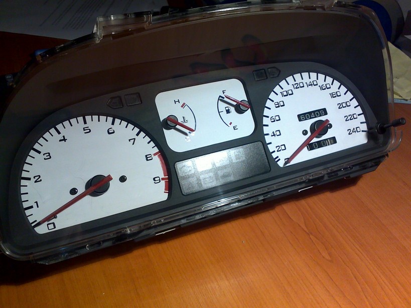

  hotovo :) konečně :)

ukáž jak to vypadá zatmy Lucy
cocks
Příspěvky: 3402
Zasláno: 25.9.2010 , 21:13
hele číslice jsou modrý+červený jak maj bejt...ručky jsem nabarvil na červeno, uvidím ja ks osvětlením ,zítra montuju tak dodám foto Úsměv

sundával jsi ručičky? Jestli jo, tak se modli aby Ti fungovali, občas se to nepovede....jako mě na poprvé

no sundával ,jinak to ani nejde Úsměv ..ale taky se bojím o funkčnost..mám ještě jedny no kdyžtak Velmi šťastný

no jak koukám nasadil si ručičky před montáží do auta. A to by mohla být chyba. Správně se mají nasazovat po spuštění v autě, otáčkoměr je jasný ten můžeš mimo, rychlost po startu při klidu, palivo po startu doporučuje se plná nádrž tím to nejlépe chytíš a teplotu až po zahřátí motoru na provozní teplotu. Někde tu byl tenkrát návod.

ja s nastavenim bojoval tyden a priste uz bych se na to vy....

upřime to vypada silene Velmi šťastný
zyx
Příspěvky: 1724
Zasláno: 26.9.2010 , 13:03
Muzes byt konkreetni?
Brnďa
Příspěvky: 8134
Zasláno: 26.9.2010 , 16:19
hlavne ten font cislic a jeste prosteo rigo cerny je tak pekne delany
osiris
Příspěvky: 3815
Zasláno: 26.9.2010 , 17:50
tjn ten font je divnej
