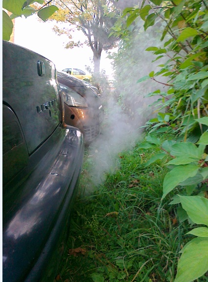

 Popis: těsnění pod palicí/ema KO :-(
motor rachtal jak dobytek, /hydrostely/, predesly majitel evedel ze se ma menit olej, tak sem pouzil tec 2000 engine flush, nechal bezet 10 minut, vypusitl dal novy, a asi 1000km pohoda, motor si krasně předl, je vidět ze hydrostelum pomohl, ale asi rozpustil i těsnění pod hlavou je to možný?

To je blbost ne,aby ti TEC2000 rozežral těsnění. Na to by snad museli přijít při testech atd.

no ja si spis myslim ze to bylo cely ulepeny, a jak to uvolnilo bordel tak proste tesneni uz mhlo byt zeslably tak to uz nevydrzelo. nerikam ze tec rozezral tesneni, spis vsechny usazeniny

Zakladni pravidlo - nepouzivat zadne pripravky do oleje.

no ja ho uz pouzil u vice aut a vzdy pomohl, tady taky pomohl motor bezi krasne, akorat uz bylo asi nacaty tesneni tak po tom cisteni se dodelalo uplne.

tak nějak podobně mi to taky hulilo možná ještě dvakrát víc samááá voda samááá voda Velmi šťastný Velmi šťastný

aliin ja to udelam klidne znova, motor krasne ztichl procistitli se hydrostely a tak, zas je mozny ze nekdo predemnou nalil nejakou s.ajdu na utesneni ze uz mu to taky tekla voda do oleje tak to tam nalil a ja jak sem to cistil, tak sem t vse odstranil

Tohle taky může být shoda náhod a připisuješ to tomu TEC2000.

To ma hydrostely??Ja myslel ze legend ma taky stelovatka na vule ventilu Se stydím Asi si toho musim dost o hondach zjistit.Ale co nemuzu vedet vsechno.Jo a podle meho to muze byt opravdu schoda nahod Úsměv
