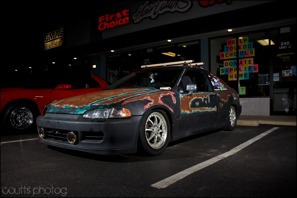

 Popis: co že je to za styl?

Rat :twisted:

jj Rat je to šílenost Velmi šťastný

Mazec :twisted: OK

rust to the dust

kruty OK OK

Jak se to vůbec udrží ve stavu kompletní nesežranosti to mi hlava nebere

coudu: tojo no, kort kdyz tady se to vetsine nedari ani s lakem Velmi šťastný

coudu: viděl jsem jak se to dělá. Normálně strhneš lak až na čistej plech, pak vemeš vodu (a ted nevím jestli to bylo se solí, nebo s citronkou) a bud polejváš místa kde to chceš mít orezlé, nebo to nanášíš třeba houbou pokud chceš mít třeba patvary, obrázky apod. Necháš to pár dní odstát a udělá se ti jen takovej rezavej film. Pak se to oplachuje čistou vodou. No a ten se zalakuje bezbarvým lakem.

to je jedno jak se to udržuje, každopádně to je hnusný

crxman jj presne tak, voda se soli a za 3 dny mas lisku jako mravenec akorat fur nevim jak s tim bezbarvym lakem, jestli se to na to opravdu chytne nebo ne

osiris: po zimě budu vědět na tuty jak bude na autě Velmi šťastný

no neni rez jako rez... s tou soli je to takove chemicke, radsi nechat pekne odstat v desti nebo v zahrade... ja jsem mel v rat stylu facko asi pred 2ma rokama, kdy to jeste moc lidi neznali... :arrow: odkaz ted je Fko zpatky v serii..skoro...
