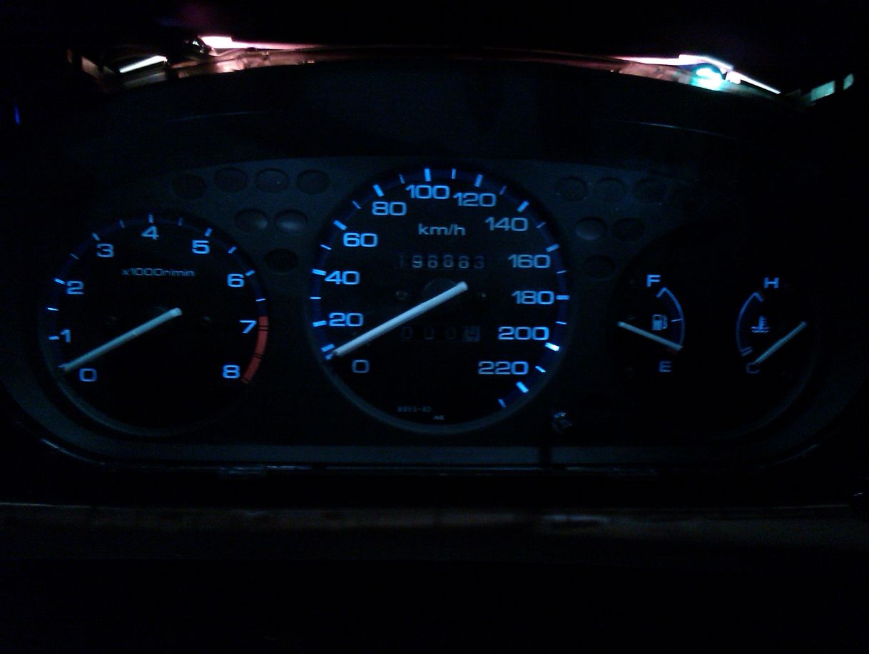

 Popis: Vykuchal jsem bile indigo budiky, ktere tam predchozi majitel nechal ackoliv mu odesel stridac. Byly tam postracene ty bajonetove objimky, tak jsem tam rovnou nacpal LEDky.
4 hodiny vzteku, ale nakonec to dobre dopadlo.

Jo pěkné mě se to líbí OK

pekny pekny taky se na to musim nekdy vrhnout sviti mi to totiz vsechno tak na pul Velmi šťastný

já se na to vrh ale svítí to jak když nesvítíVelmi šťastný já si omylem koupil bodovky místo rozptylek:D a zjistil sem to až když sem to zadělal celýVelmi šťastný HaHaaa Tak to valím bulvy

Fotka vypada dobre, ale sam nejsem s rovnomernosti podsviceni uplne spokojen. Ale zvhledem k tomu, ze tam pred tim byly nefunkcni indigo budiky, na ktery svitila jedna vrchni zarvoka, tak je to podstatne lepsi nez pred tim.

u tech led diod,aby byl lepsi rozptyl svetla staci je obrousit smirkem a hned je to lepsi
