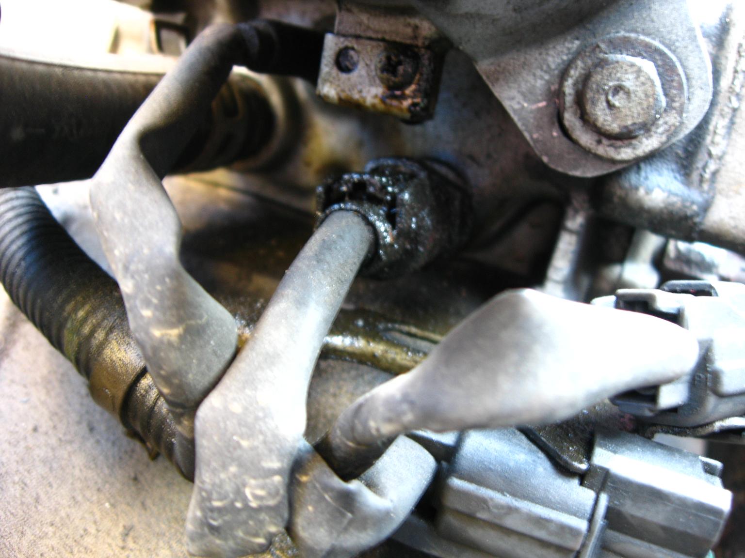

 Popis: tak už vím, proč mi smrdí olej v autě. Není to odfukem z víka, ale tudyma.
Pod rozdělovačem.
Více co s tím?

označ si někde rysku na rozdělvači, protže se s nim dá otáčet, tak abys věděl, jak ho máš dát zpátky do jaký polohy. Odmontuj ty tři šrouby co ho drží na motoru a když ho vysuneš tak je tam těsnící kroužek, kterj může bejt po smrti, tak stačí ho vyměnit. Pokud teda olej neteče z těsnení pod hlavou.

Těstění se dávalo v červnu úplně nové, když se rozdělovač opravoval. Spíš to teče z toho pod rozdělovačem.

to se mě nezdá že by to blilo takhle na divnym místě? to by nejdřív chcali pořádně rohy né? Tak to valím bulvy
