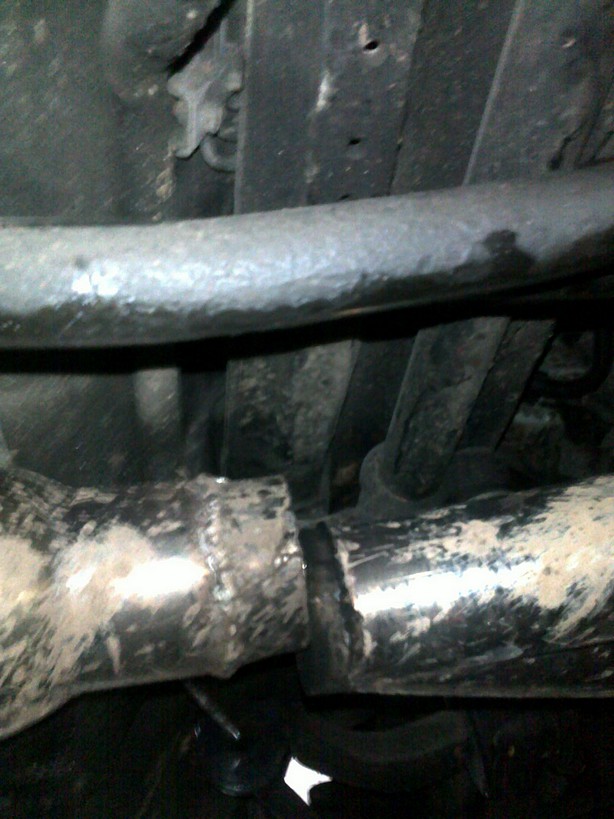

  se mi dneska přihodilo...
Autor: cocks
Zaslal: 17.11.2010 , 19:54
Zobrazení: 559
 Popis: (upad mi vejfuk) ..myslel jsem, že to je následek kačírku v Mostě jelikož jsem si ho velmi oblíbil jak jistě mnozí viděli..ale nakonec mechanik konstatoval, že v tomhle místě by měl bejt vlnovec...takže..kde se zase stala chyba ? :D

na crxku? to mi hlava nebere

no já nevím, už si nepamatuju, jak to vypadá v sérii Úsměv
takže na crxu není vlnovec ? Já myslel že se to dává standartně kvůli vibracím..díky kterejm se ten svár uklepal...

Viděl jsem hodně CRXek a žádná to neměla...

Na starsich hondach sem nikdy vlnovce nevidel.
Nevim jak ty novy teda

ty mas takovy kloub nebo kluznou plosku kde se vyfuk muze hybat, ale urco tam vlnovec neni

Maj tam bejt na přírubě šrouby s pružinama. v těch se to tam hejbe. jestli to máš napevno tak je jasný že to praskne..jak se hýbe motor tak se to tam v to místě bude lamat až svár praskne...

jak říká salat... pružinky a "kloub" mam to takle na vti

no já měl za to, že tam tohle je...ale zase je divný, že by to upadlo ..na nismu jsem tohle měl..takovou přírubu s "pružinkama" jak říkáte... a tady když se podíváte je právě ta "kluzná plocha, je to vlastně menší průměr ústící do většího...ale kolem dokola to bylo zavařený tak nevím no...každopádně instalace vlnovce by neměla uškodit ne ??

určitě tam musí bejt nějakej pružnej člen at už vlnovec nebo origo příruba s pružinama...

jasně no však proto to právě řeším....takže ok, průměr je 64 takže mechanik objednává vlnovec a půjde to tam. každopádně koukám no..vejfuk za 16 000 a zase nějaký ALE.

No já mám 4-2-1 nezer svody, pak C6G EK4 VTi kat a rezonátor namísto středového dílu a potrubí a vzadu OEM box. Mezi svody mám právě ten "donut" takový drátěný ó kroužek - ne vlnovec a v něm to klouže, sice jsou tam jen šrouby, ale aspon něco, mělo/má to být s pružinami. Zbytek výfuku je na těch klasických gumách a zatím to stačí. Jak bude čas hned tam jdou origo šrouby a pružinky.

Vyfoť nám prosím jak máš spojené jednotlivé díly výfuku.

Ono je fakt že i ty ingarsy (vlnovce) nejsou na příliš velké zatížení stavěný, Hodněě často se stane že se třeba utrhne ten vnitřní oplet a nadělá paseku nebo ten průchod prostě zmenší..
