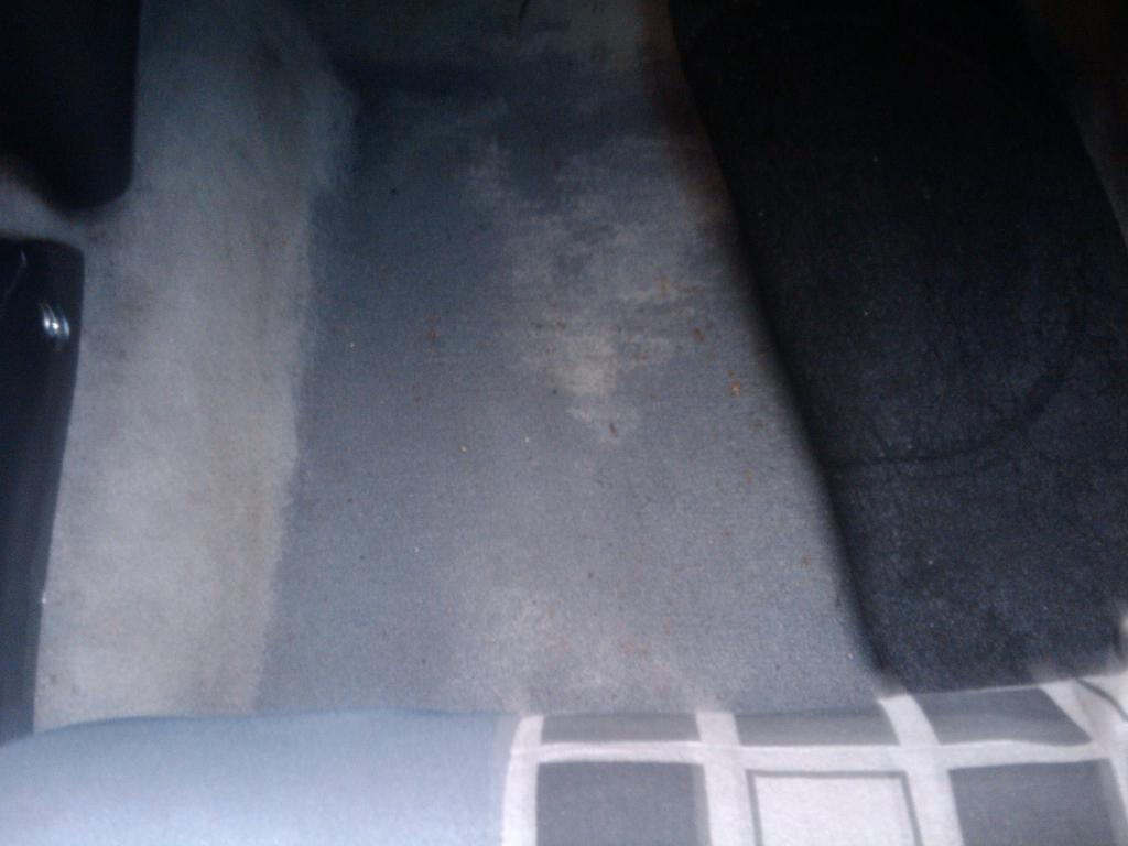

 Popis: dneska ráno sem sedl do auta a zjistil sem že mi tam někudy zatejká a nemálo! :( koukal sem u lišty dveři spolujezdce byly kapky a sedačka taky mokrá mám to mokry na podlaze i u řidiče ale ne tolik neví někdo kudy tam může téct?? :(((

se divíš když máš všude díry a látáš to drátkem Velmi šťastný
čéče se vybodni na rat a koukej tomu autu dát co potřeubje ...
předpokládám, že tohle bude zatýkat podél čelního skla, zkus sundat lišty a máznout tam silikon (to je takové nic moc řešení, ale furt lepší než vyřezávat a znovu lepit sklo)

na to se chystám ......dík za připomínku o drátech taky sis to moh odpustit Velmi šťastný ....já měl za to že tam mám mokro od tajícího sněhu od bot tak sem to vysál tepovačem ale jakmile začalo pršet tak tam bylo zas mokro a to dost:( zkusim to zamáznout silikonem no ono to sklo co sem koukal bylo už měněný a asi není zrovna dobře přilepený Smutný

většinou je problém po lepení skla..
jinak pokud máš šíbr nebo anténu v A sloupku hledej problémy taky tam

no asi to fakt bude to sklo zejtra to zalepim a uvidim co to udělá Úsměv antnu ani šíbr nemám ...antena je vzadu

místo silikonu to přetři lepidlem na sklo a nebo nějakým polyuretanovým lepidlem. silikon není to pravé ořechové

Silikon ani lepidlo nepomuze, rekl bych ze se mu predni sklo odlepuje protoze mu to pod nim REZAVI to nic nezastavi - musite odrezat okno vsechno ocistit vyvarit COckem potom to poradne prilepit a samozrejme novej bauset Mrk
Toto je moje zkusenost vim o cem mluvim.
