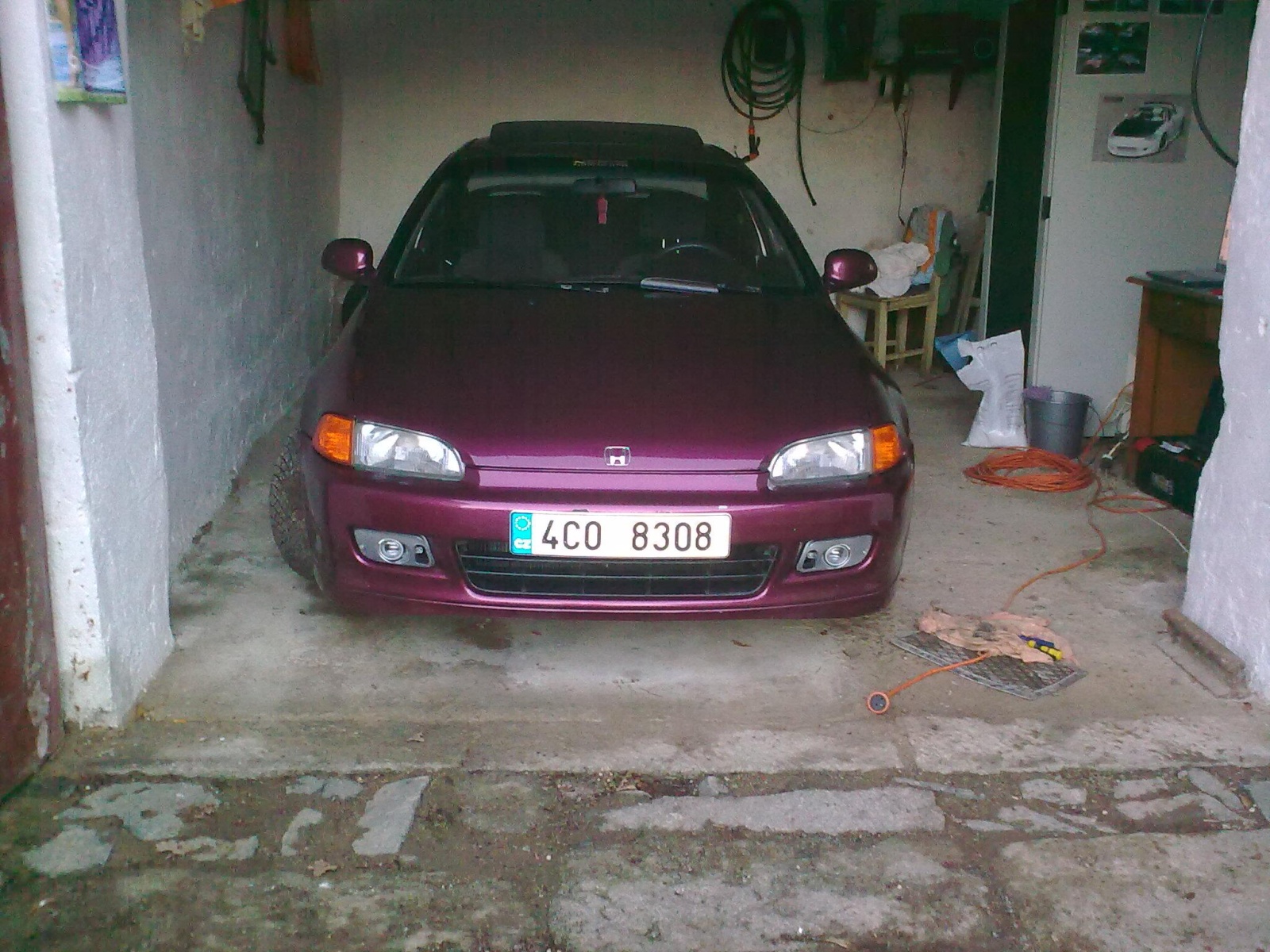

 Popis: bylo to teda neskutečný s*aní než jsem doladil držák na díry v nárazníku a pak uchycení krytky, ale povedlo se ...
velký dík patří Kmóďovi za morální podporu při montáži, kterou poskytoval po celý den na ICQ :o)

ještě nevim jak svítěj, na kabeláž jsem se ještě nedostal ...
potřeboval jsem vyřezat díry a usadit světla, než odvezu nárazník do lakovny

Dj RE5PECT: až budeš montovat tak dej vědět jak ti to šlo, já u toho dnes víc nadával než dělal Velmi šťastný
měl jsem po dvou měsících absťák jako blázen, tak jsem dnes neodolal a dal si 60km abych si spravil chuť

Jak jsi to prosím Tě řezal,kdyby jsi ten nárazník otočil zadkem k sobě a podíval se na to,tak mlhovky jsou předchystané..Dělal jsem to včera a stačil mi lámací nůž a měl jsem to za chvilku hotový..
Jinak bacha na konektor do tlačítka,mám ho nějaký divný a trošku mi blbne..

já měl vůbec problém sundat nárazník, těch 5 šroubů s plochou hlavou nechtělo vůbec ven tak jsem si je pěkně ožvejkal, lámací nůž jsem hned zlámal, takže přišla na řadu pájka Velmi šťastný s tou to šlo pěkně, ale pak jsem se dost dlouho babral s tím abych usadil držáky světel na díry, jedna díra sedla a dvě zbývající byly úplně mimo, nakonec hrubá síla zvítězila, ale ještě to chce lépe naohybat držáky krytky aby to bylo 100% a měl jsem z toho dobrý pocit ...
tady je hezky vidět, jak je světlo šejdrem oproti tý krytce ... už jsem nevěděl jak to srovnat, při posledním zatlačení mi krytka praskla

Mě sedly držáky mlhovek na nárazník krásně. no a když jsem zvenku dával krytky tak jsem stavěcím šroubem ty mlhovky naklonil aby byli uprostřed krytky a krytka seděla u nárazníku a přijnul jsem plechové packy aby krytky šli přišroubovat. Celkem pěkná práce
