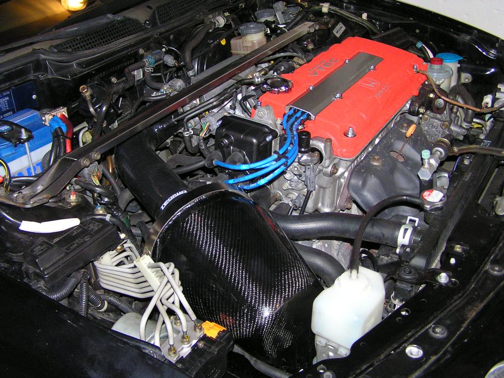

  Nové sání :D

mmm niceone OK ..takhle sem si to taky představoval ale ještě sem se ktomu nedokopal Velmi šťastný
drambejs
Příspěvky: 780
Zasláno: 18.1.2011 , 18:15
replika sání mugen power ?? nebo si to jen přetáhl karbon folií?? kámoš má totiž tohle sání orig. od mugen HaHaaa

Tohle karbonova folie neni ani nahodou Úsměv

kingart: co pak by tě zajímalo,jedná se o sání od firmy Tegiwa,více zde Se stydím

no vida, ja rikal, ze tam padne i s A/C OK

me by spis zajimalo kde to ma diru ??a hlavne jak velkou na nejakou napojovaci trubku na cerstvej vzduch?? Se stydím pac jestli je to cely zavreny tak i kdyz je to moc krasny prijde mi to k prdu.. Tak to koukám! Velmi šťastný

Infi: já mám sice ITR bez klimy, tak že možná vim je kulový, ale proč by byla A/C problem, když je všechno na druhý straně...

Dejf: hadice a trubky od klimy vedou prece vlevo az nekde pod baterku...a prave tam je dost tesno okolo sani, ktere vede dolu.
Jinak mugen sani je jedno z nejlepsich sani na ITR...a tohle je presna a velmi dobra kopie. Zrovna tohle sani dela na serii odmerenych 5 BHP. I kdyz na me trochu drahe, na druhou stranu jsem si dival na jine horsi kopie a nebyli o moc levnejsi...

carvi:čistý vzuch to saje v podběhu za blinkrem co je v nárazníku,v podstatě to saje tam co origo box ,jen to nejde přez tu odhlučnovací krabici co je v podběhu.Nasávací trubka má asi o 2-3cm větší průměr než origo sání..
Dejf: Při instalaci dost vadí trubky od klimy ...vedou přímo pod air boxem,též je zapotřebí upravit držák ABS pumpy...překáží asi 0,8 cm Velmi šťastný

pravda, na to jsem zapomněl.
jinak samozřejmě dobrá koupě, já mám v merku sání od ITG...
