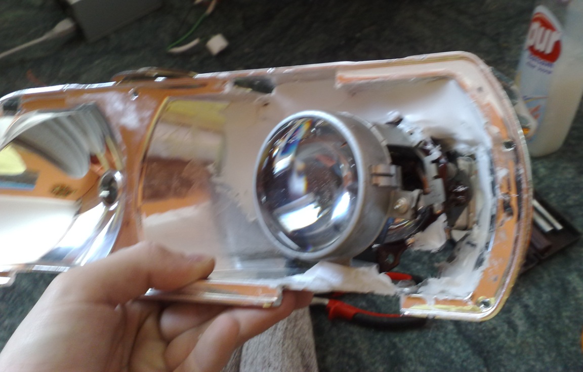

 Popis: tak sem udělal odvažnější krok, rozřezal světla z acury a implantuju čočky z 2kove octavie.

neni to nalepeni od oka, ale udelal jsem si drzaky na paraboly, roznul lampu se zarovkou a nakreslil na zed krivku, pak jsem vyrezal diru a pak pomoci lepidla mamut glue nalepil cocku a dosteloval aby svitila jak zarovka, jeste s tim bude hodne prace a doufam ze se zadari an ebuud to muset vyhodit Velmi šťastný

součástí tý čočky je i motůrek s naklápěním?

Osek není , ale moturek ma svetlo, cidla dam na zadni napravu, takze to naklapet bude pri zatizeni Velmi šťastný

něco takového bych chtěl taky ale lbilo by se mi to mít s čidlem na naklápění a v kabině mít třeba nějakej joystick a naklápět si čočky i tak, kdyby to šlo sehnat komplet i s tim čidlem tak bych to bral ale co jsem koukal tak ty čočky s těma motůrkama sou hrozně drahý a navíc velký takže bych to do 5g světla asi nedostal nebo s velkejma úpravama Smutný

tak ted tam mas kolecko nebo prepinac a nastavujes si svetla ne? tak to mas jednoduchy

ale policajtům se čudl na nastavováni nelibi pokud maš pochybný xenony.
