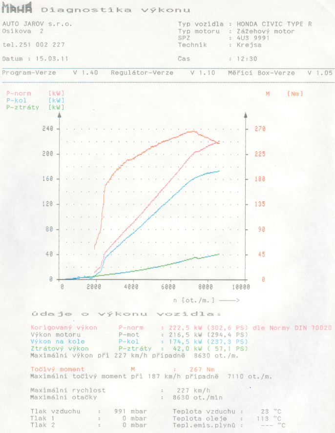

  Pěkných 222kW (302 HP)
Autor: padam
Zaslal: 15.3.2011 , 14:36
Zobrazení: 571
 Popis: Tak už mám změřeno, ještě to ale není ideální, nad 7.100ot. by se ta křivka neměla lámat.

Ještě poznámka, maximální otáčky jsou cca 8.450, nikoliv uvedených 8.630 (chyba: kalibrace od oka na 2000ot.).

Zemi: uvidíme co se s tím ještě provede, podle grafů ze stejných setupů ze zahraničí by to mělo být ještě o něco víc.

divne je, ze zase na 7100 je skok aj v ztratovom vykone...
a este cosi - K24 atmo s 300Nm mi pripada rovnako utopia ako B16A s 200Nm...

vti [906team]: přesně tak, vypadá to, že se u 7100 něco stalo a možná je to jen chyba měření. Bohužel jsem nikdy tak detailně graf nezkoumal, takže mi to nepřišlo na první pohled divné a nešel jsem to hned reklamovat.

Příspěvky: 2098
Zasláno: 16.3.2011 , 12:08
pozri si toto - :arrow: odkaz
ta ista brzda, podobny problem...

vti [906team]: jj, na to jsem koukal, proto to asi nechám až na Ústí nad Orlicí.

aky tam mas kompresor a na aky tlak to teraz ide ?
padam
Příspěvky: 1237
Zasláno: 16.3.2011 , 15:49
vti [906team]: Rotrex C30-94, momentálně 11psi při 8400ot.

"a este cosi - K24 atmo s 300Nm mi pripada rovnako utopia ako B16A s 200Nm..."
Dobre... Jen pro tebe ten graf stahnu k sobe... Pak zalozim topic. Mrk A jinak to bylo brzdene na MOTOROVE BRZDE u pana Brazdila...

motorova brzda funguje inak a vysledky sa nedaju takto porovnat ale je fakt, ze vsetky vysledky z motorovej brzdy ukazu vzdy vyssi krutiak ako pri valcovke.
