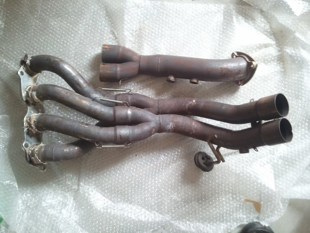

Nemohl jsem je tam nechat :-D

Á sekačka dostane vitamíny? Velmi šťastný

si měl Tody ne? proč měníš? já mám pro BuddyClub slabost, tak že schvaluju OK

Vaření vlnovců mě štve, nevím jak výkonově, možná nějakého toho poníka potratím, ale zase je klid. Kdybych s tím nelítal, tak jak s tím lítám, tak by to asi bylo jedno. Takhle vemu párkrát spodkem o obrubník na NS nebo retardér v Praze a abych vařil novej vlnovec. Tady je řešená přužnost soustrojí pružinkama a nasunutím dílů na sebe - závodnická klasika. Dám echo jak to jede. :twisted:

Hlavně abys měl taky tu pružinku Velmi šťastný

Pérovna Uhřivněves na tom již usilovně pracuje Úsměv a vůbec! Kuš babo!

Hele a jak ta "závodnická klasika" těsní? Takovýhle "těsný" spoje před lambdou....
