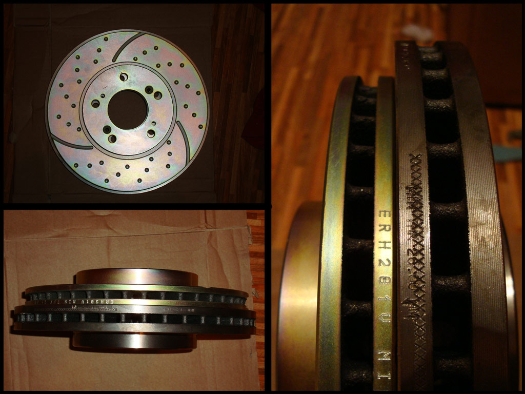

 Popis: Ty mensi jsou z ITR :)

hodně znatelnej rozdíl.. ale tak ono jde asi taky o to jak rychle se ty menší sjedou, teoreticky můžou vydržet stejně dlouho jako ty velký, že jo OK nějak moc písmenek Tak to valím bulvy

taky mě čekají přední kotouče, copak je to zač a kolik to stojí?

rozdíl a výsledek v brždění asi taky. OK

předpokládám, že jsou to moje OEM ITR brzdy vs. Infiho swap brzd z ATR ( cca 303x28 ) Velmi šťastný

hezký Úsměv ...ATR má vřpedu dvoupístky ? ty už se asi pod 15" kola nevejdou co Úsměv ?b

jojo dvoupístek
měly by se vejít pod team dynamics prorace

Je to jak rika Dejf. Nebyt neduslednosti ceskych dodavatelu dodat objednanou roztec kol, tak uz to mam na aute - holt co si sam nezaridis to nemas Tak to valím bulvy
Jinak oboje jsou EBC (TG vs Standart). Cenove bohuzel taky stejne Úsměv 5-6k
O brzdny ucinek ani tak nejde - toho ma ITR s kvalitnim oblozenim vcelku dostatek. Rekl bych, ze na parametry auta akorat, ale trpi bolesti vsech tehle starsich hond a to je tloustka kotoucu. Dle teorie se budou podstatne mene prehrivat (Na ITR kotoucich se mi bezne palil pozink - holt asi neumim brzdit nebo jsem narocny). Spotreba oblozeni by se mela snizit a i presto, ze dvoupistky vauzivaji stejne desky co ITR, tak by se brzdny ucinek mel malicko zvysit, nebot trmen bude umisten o neco dal od stredu kola. A praxe? Uvidime letos Úsměv Co nemam overeny tomu neverim
Dalsi vec je samozrejme porizovaci cena, provozni naklady a precejenom je to porad OEM Honda kvalita Úsměv
Rozdil ve vaze by meli kompenzovat lehci tlumice (duralove spodni ulozeni) a snad i o par gramu lehci kola.

zajímavá vize Úsměv ...a co třeba brzdy z S2K ? někdo je tu má naprodej.

z ATR jsou kus za kus
nic levnějšího a jenodužšího neseženeš

chapu dobre ITR ma 282 a atr ma ty 303mm? a je to zamenne? tzn ze kdys dam na legenda kotouce 303mm a origo mam 282 a sirku 29 cca tak to pujde? desticky ale taky to chce vetsi ne?
