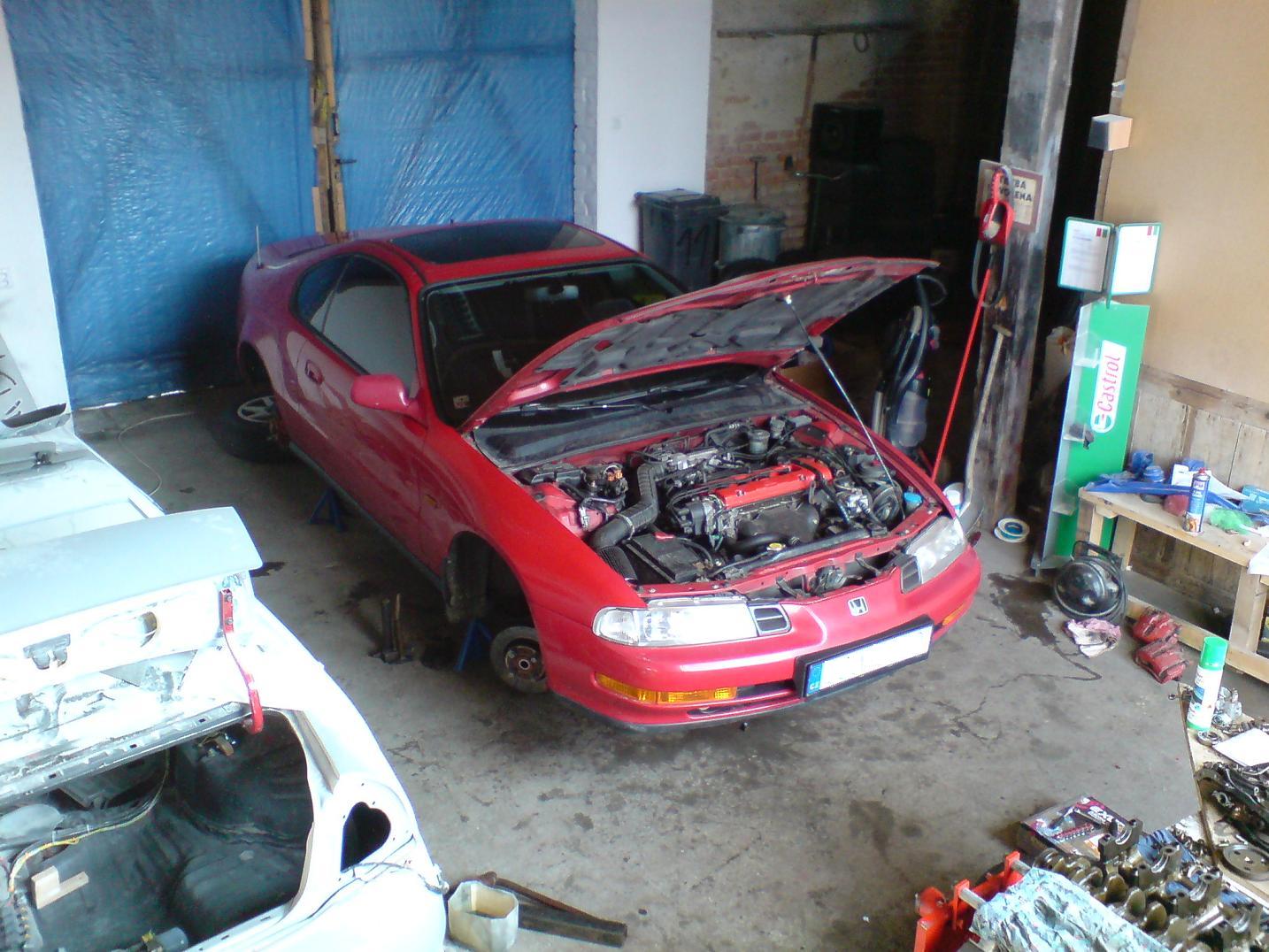

 Popis: nebo spíš paní Pawsonova Prelude :-) odstraníme pár bolístek a bude připravená na sezónu

Kompletní GO zadních brzd, swap předních brzd na 2 pístek, výměna kinetáku + manžet s náplní, přetěsnění hlavy + kontrola, měření tlaků za studena zatím ( 13,5 - 13 -13 - 13,5 ) což nás zarazilo, když nominální hodnota je 12,5 Úsměv
Kontrola podvozku, čepů atd atd... Idaho další díly vezmu od Tebe, to se neboj Úsměv Ještě tam něco padne, ale kineták jsem vzal narychlo od kamaráda OK

Pawson: zajimalo by me jak je to s tema hodnotama tlaku, kdyz si kupec tenkrat meril na me zlute VTi tarze pred koupi, tak taky hodnoty o dost vetsi nez maji byt Velmi šťastný

Ten tunel za faceliftovej ste menily? Mrk

dvojpiestik uz dosiel?daj vediet ci si spokojny s brzdenim,tesim sa na tvoju reakciu
