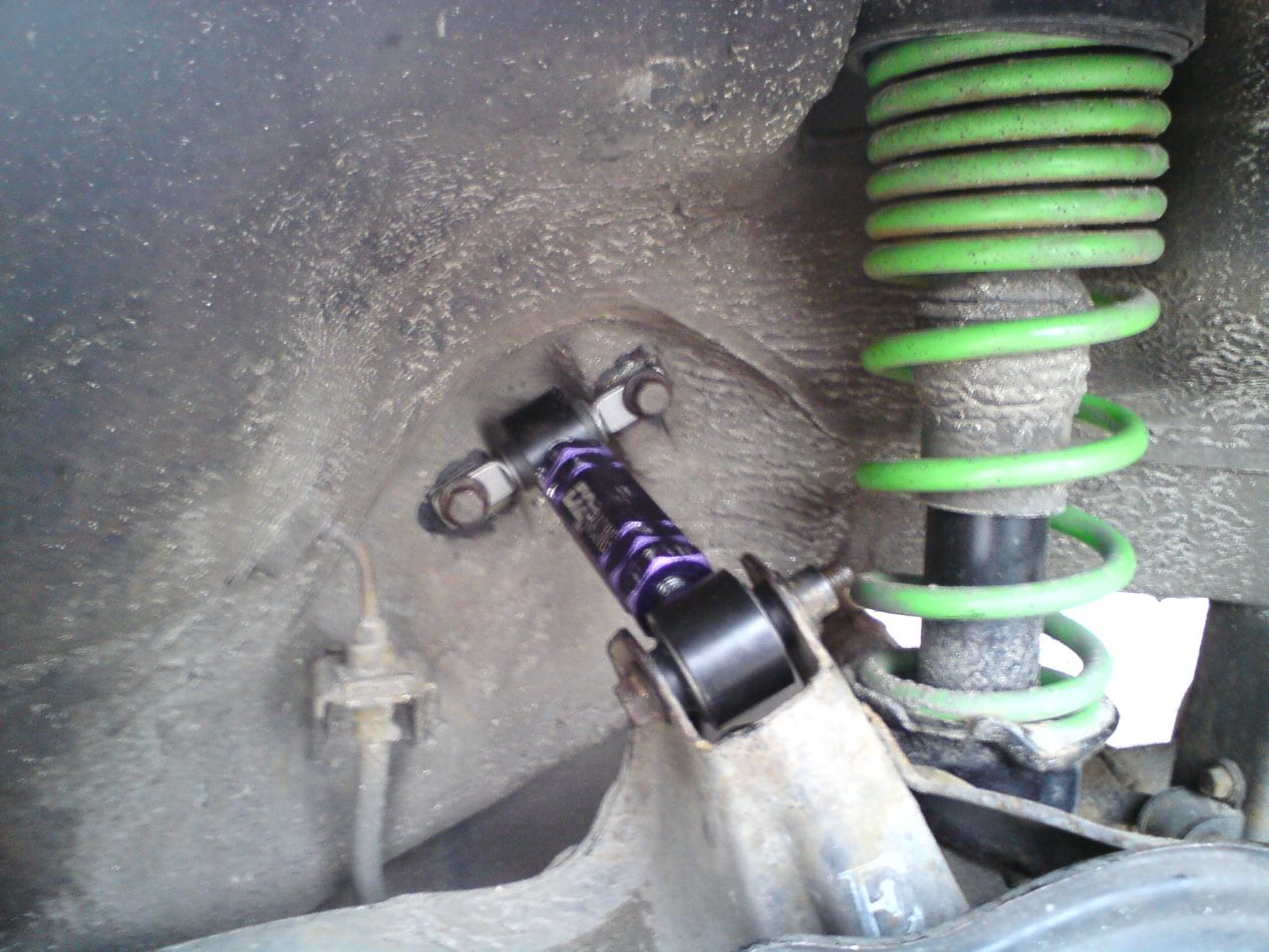

  Už se odklonujeme..
Autor: Jofrey
Zaslal: 29.3.2011 , 17:31
Zobrazení: 521
 Popis: ..hodinka práce a jezdíme. Sry za kvalitu, C510
Už se odklonujeme..

ukaž foto jak to vypadá Je to tam. a co montáž nějaký problémy nebo lážoplážo ?

taky uz odklonuju...Velmi šťastný montaz lazoplazo....

lážoplážo na ulici a v práci doladění na hranici dovoleného odklonu do A

nevim co si natom dělal hodinu za deset minut neni co řešit OK to až s naladěním je to horší ale moc pěkný jsou vplánu až budou penízky

hodina: vyndat hever, zvednout jednu stranu, sundat kolo, sundat rameno, vyčistit šrouby, ošetřit šrouby, nastavit cca nové rameno, namontovat rameno, namontovat kolo, sundat z heveru. Totéž druhá strana = hodina práce.

ještě by mě zajímala cenovka pokud to neni tajné kdyžtak do SZ Velmi šťastný

suma sumárum 2620,- od pana Žambocha
Práce + seřízení grátis.

cim osetrujes srouby?

lithiovou vazelínou, nebo molybdensulfátovou. V životě ti v závitu nezareznou a i po tisícíletí je povolíš lidskou silou a závit nezatrhneš.

Ahoj, můžu se zeptat na podvozek? To je Weitec? Ten jejich pevnej? Jaký máš snížení a jak si spokojenej? Jak je to tvrdý? Díky za případný odpovědi Úsměv

Ahoj, tlumiče Sachs Weitec a pružiny Weitec UltraGT, obojí sníženo o 40 mm na obou nápravách. Už jsem si zvyknul a přijde mi to měkký, ale koho svezu, říká že žebřiňák hadr. Takže půjdu ještě níže a ještě přitvrdíme.
Jinak ty zadní pružiny vymyslela hlava s těma horníma závitama.. KO
