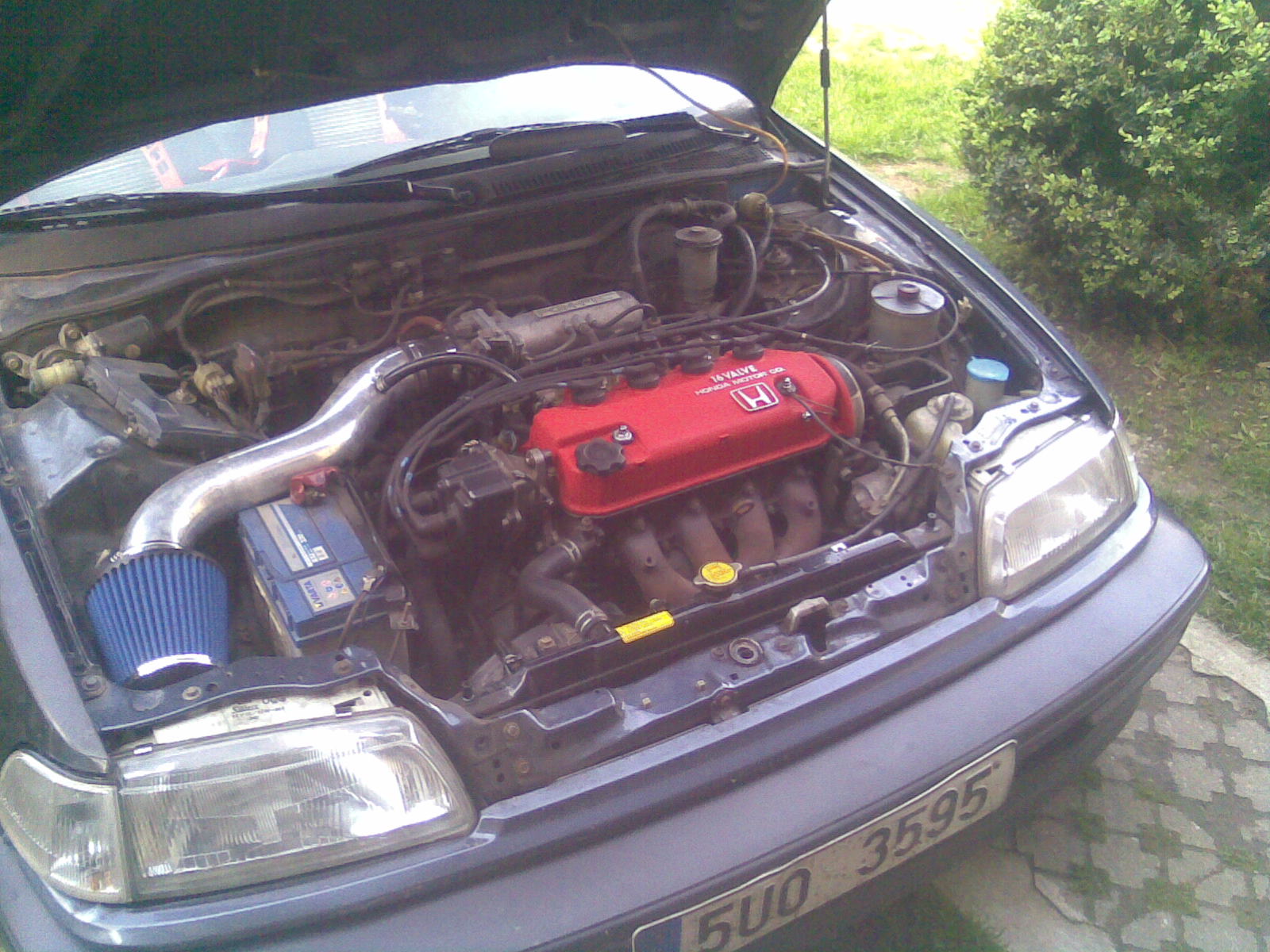

 Popis: muj motor pred ocistozu ktera ho prez vikend ceka az bude vypucovano hodim foto pro srovnani:D

ja pořád váhám zda motor vystříkat wapkou, mám z toho docela strach Velmi šťastný

já bych to nedělal Velmi šťastný všude maj čištění parou tak obětuj 150kč za očistu Velmi šťastný

wapkou to klidne udelej jen vyndej baterku a zakryj altik ale ja to umeju vse rucne hadrikem aby to vypadlo dobre Úsměv

ja som umyval vapkou a kym nevyskol motor tak mi kolisali otacky,a pri slapnuty na plyn auto zdochynalo.ked to vysklo tak bolo vsetko OK.no cesta z benzinky trvala hodinu Velmi šťastný

Když vyndáš baterku, zakriješ rozdelovač a altík tak by nemnel být žádnej problém, mne to čeká příští tejden

Já použil na motor ARVU (štěteček), potom Carlan z rozprašovače a nakonec M@jk s WAPkou. Velmi šťastný Jediný, co se zakrylo byla šiška sání. Obavy sem měl obrovský, ale dopadlo to v pohodě a ŽÁDNEJ problem. Cool

ja vzdy odopjil baterku a zakryl altik a bez problemu naskocila po par minutach ,kdyz to mas fest ,vystrikat od blata a tak pak muzes hadrikem a arvou a pak vylestit lak tempo pastou ,pak naky ozivovac plastu a lestenka je na svete Velmi šťastný

no nekdy to asi hecnu, ja mám origo aibox takze ten zakryvat nemusim Úsměv vyndam teda tu baterku a zakryju altik a rozdelovac a zkusim to Velmi šťastný

co bláznite, stači zakrejt filtr a vystříkat s rozumem. meju takhle auto 1 za měsic a nic se neděje normálně nastartuje a hototo.

Já používam čistič motoru MILIT 0,5lt s rozpraš.zakreju filtr nanesu nechám púsobit a pak ostříkám vabkou motor je jako nový OK

Altik muzes ponorit klidne do vody a bude ok.Tomu to nevadi.Jinak pokud nekomu to delalo blbosti po pucovani tak bud jim netesni rozdelovac a nateklo to do nej a nebo spatny zapalovaci kabely.Kdyz jsou stare muzou mokre delat neplechu. MrkZ vlastnich zkusenosti.Jinak filtr je jasnej OK
