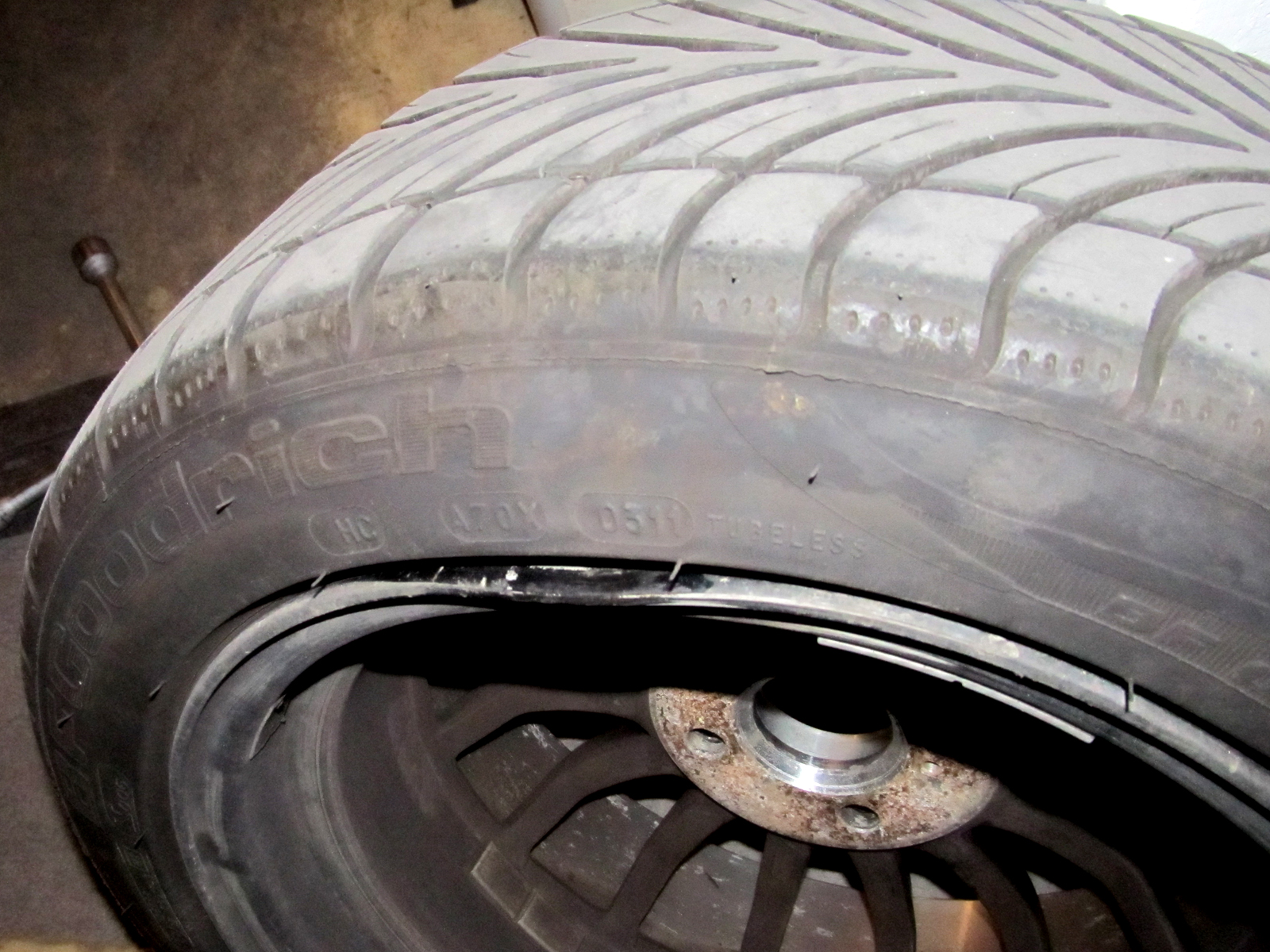

Od čeho to může být?? Vůbec nevím že by jsem dostal nějakou ránu...
Guma neutiká, ale do jara to nechám někde opravit

No toto ? Si naněco najel v malý rychlosti, proto si to asi neslyšel.

hehe, taky jsem kdysi dávno měl takhle ohnutý kolo a vůbec nevím z čeho ...
pár ran palicí a je to OK Mrk a nebo cérku pořiď jiný kola, už by si je zasloužilo

: typoval bych to na parkováni na chodniku s levima kolama na vozovce Úsměv třeba nějakej blbej kamenej obrubák .

Právě že ani přes obrubník nikde nenajíždím. Už jsem našel firmu co mám asi 30 km, tak až bude čas tam zajedu, třeba to bude i na počkání...

Do vyklepávání bych se nepouštěl.Měl jsem to samé a jak jsem do toho podruhé praštil tak mi prasknul.Není to tak pružné jako plech.Kdybych to dal opravit tak to mám levnější nž s tím že se to musí vařit.

Taky bych do toho jen tak nemlatil, prece jenom je to odlitek.
Kdyz to vidim tak mam strach z toho co uvidim az budu zitra predelavat kola na CTR. Na jednu stranu jsou to Team Dynamics, na druhou zase chytly i par tvrdsich supancu a navic jde o 18" Tak to valím bulvy

Já bych si je netroufl rovnat samodomo. Určitě někam odvízt OK .
Když jsem naposledy nechával přezouvat, tak jsem měl kola(OEM ITR 15") po 150K km furt jak nový...říkal serviskák. Tak jsem zvědevaj jak natom budou najaře, až se budou dávat nový gumáky Úsměv .

tyhle starý kola jsou jako máslo, pár ran a je to zpátky Úsměv
kdysi jsem měl 15" ronal nebo rondel co se dávali na VW, a vnitřek kola byl téměř do roviny (tohle je prd), tak jsme to s kámošem v pneuservisu pobouchali přes dřevěný špalík a bylo to OK, pak to očíhli na vyvažovačce a musím říct, že se to kolo vrátilo do původního stavu

jj taky tohle běžně rovnám paličkou

Petura: potom se nedivim Ajsikovi ze ani nevi jak takovy hrb vznikne kdyz je to takove maslo KO

někdo řiká ránu kladivem někdo ne ... já do toho bouchám běžně když je to jen "hrana" a nikdy mi to neprasklo
