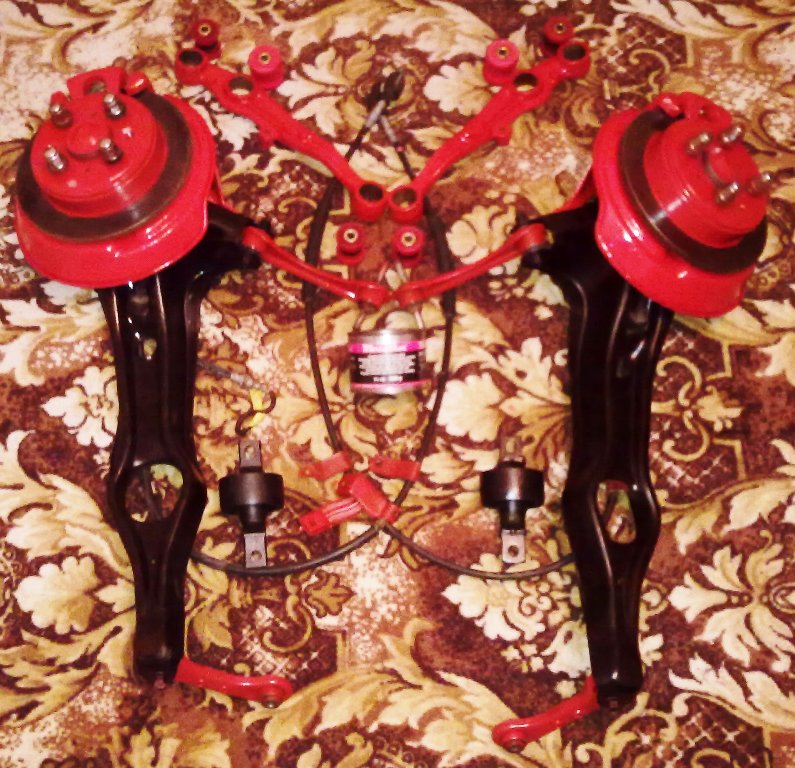

 Popis: Tak už jen nalisovat velký silenty,sehnat destičky, nahodit a hurá na cesty.

pekna prace
Boracco
Příspěvky: 251
Zasláno: 28.2.2012 , 20:27
jsem si myslel z té malé fotky na hlavní stránce, že to jsou dvě černošky na pláži s červenými klobouky Velmi šťastný Velmi šťastný Velmi šťastný
Becky
Příspěvky: 4503
Zasláno: 28.2.2012 , 20:30
pekny cernosky, pekna prace, tak to ma byt OK OK OK
Lukas28
Příspěvky: 3532
Zasláno: 28.2.2012 , 20:34
za fotku máš za 4, ale za zbytek 1 s hvězdičkou Úsměv
co jsi dával za silenty?

podařilo se mi sehnat ES od martyho za solidní cenu, měl bych dotaz klucí co máte PUsilenty, ja co jsem zkoušel dávat ty silenty do díry tak jsem měl tak 1mm mezeru, takže silent jsem nezatlačil ale defakto je tam volně, je to špatně či ne???

sablos: ty dva krajni dela ES nevim proc mensi, takze jak jsem ti psal musis pouzit "obal" od staryho silentu, ten tlumicovej sedi jak ma, teda jestli nemas nejaky "jiny" ramena...

no mam ramena z 1.6 se stabíkem,ten tlumičovej budu muset kousek zmenšit ten tam zas nejde nastrčit vůbec Velmi šťastný Velmi šťastný ok díkes za radu provedu to tak, ještě že sem ty starý nenechal na dílně Velmi šťastný

ve sveraku bys to tam mel dostat Mrk

me tam vsechny pasovaly bez problemu, zadna mm meezera ani vypodlozeni nebylo nutny... Mrk a jinak dosedaci plochu kola na kotouci bych asi nelakoval... Se stydím

a neni to jedno???nechtělo se mi oblepovat atd tak jsem to vzal s tim, hlavně že brzdná plocha neni v červený Velmi šťastný Velmi šťastný

no pokud je to nesouměrná vrstva barvy, tak ti může házet kolo Úsměv
Stejně se asi kolem kotouče oloupe. Jinak hezky připravený...tak bych to taky potřeboval Úsměv

urcite by tam nemela byt mezera ani mm...
proc kupujete neco co nesedi presne kdyz je tady ondra co to dela presne.

myslim když přitáhnu kolo tak se to domáčkne a sedne si to takže kolo hazet by určitě nemuselo. no kupoval jsem to za takovou cenu žeby ondra by udělal leda tak 1kus silentu.

sablos: jasny cena je nejaka... ale priznej si kolikrat za zivot to menis? Velmi šťastný rozdelavat to znova kdyz to nebude 100% se ti prodrazi vic.

hele dělat znovu už to neplánuju.

sablos: Niektore PU silenty su robene tak že treba použit ten železny obal a tu stredovu tyčku z povodnych.. Ja som tak menil na CRX tie hlavne velke a tiež boli tušim ES.. Najlahšie je ten stary silent vybrat a vypalit a zostane ti len ta stredova tyčka a obal ktory možeš znovu použit..

To jsem netušil, díky za radu OK
