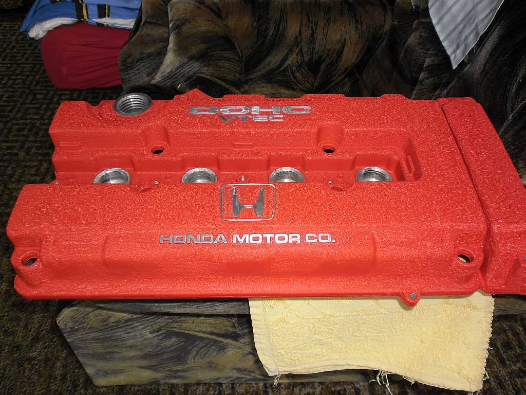

  Lazzik mi upekl víko
Autor: Minor
Zaslal: 26.6.2012 , 20:58
Zobrazení: 557
 Popis: a já mu převelice děkuji :)

óóó, moc pěkné, gratuluji a chválím Lazzika, až budu taky potřebovat, vím kam se obrátit OK Úsměv

Pěkné, pěkné...mně ho pro změnu upekl bullseye..nalakováno ještě v den kdy mu to přišlo..takže taky mohu jen doporučit, jen jsem tu nechtěl dávat fotku ať mi ji opět moderátoři nesmažou..stejně jako tomu bylo u brzd.

a fakt všichni pečet v troubě nebo to už někdo zkusil, laknout , zaschnout a pak zapéct přímo na motoru za jízdy ???

Lazzik v troubě Úsměv U ostatních nevím. A Ozzákova trouba prý asi peče líp než ta u nich doma Úsměv

V motoru nedosáhneš takový teploty jako v troubě.jedině žebys auto trápil 8h jízdou na dálnici.

nemaj byt vybrouseny plochy i kolem der na srouby..

aproc by meli byt? staci jen na kostru ne?Úsměv

Zdar,
struktura vystoupí na povrch i bez "pečení" ... teplota v troubě a čas lak jen vytvrdí. Ano peču v elektrické troubě ... a jde to super.
Plochy na podložky a šrouby jsou lepší vždy nechat origo ... kvůli naprosté jistotě, že nebude vůle a tření. Úsměv

pokud neni venku dostatecne horko a vhodna vlhkost vzduchu, tak ti struktura nevyzraje - vyzkouseno.. je tedy idealni pokud venku nejsou alespon 30ky, tak viko hned odkrytovat a soupnout do predehrate trouby.. tim struktura vyzraje nejlepe, pak uz jen vyvetrat Velmi šťastný jinac fotky toho co jsem strikal zde :arrow: odkaz strikam mimo wrinklu metlicky od VHT

DOHCVTEC: není potřeba

Bullseye: to vzorove viko 2 vypada hodne dobre OK

Hondik: na té fotce co zminujes, je videt metla RED FIRE - velice pekny odstin, tez se mi zamlouva.. prelaknout s ni wrinkl by mohlo vypadat hodne zajimave
