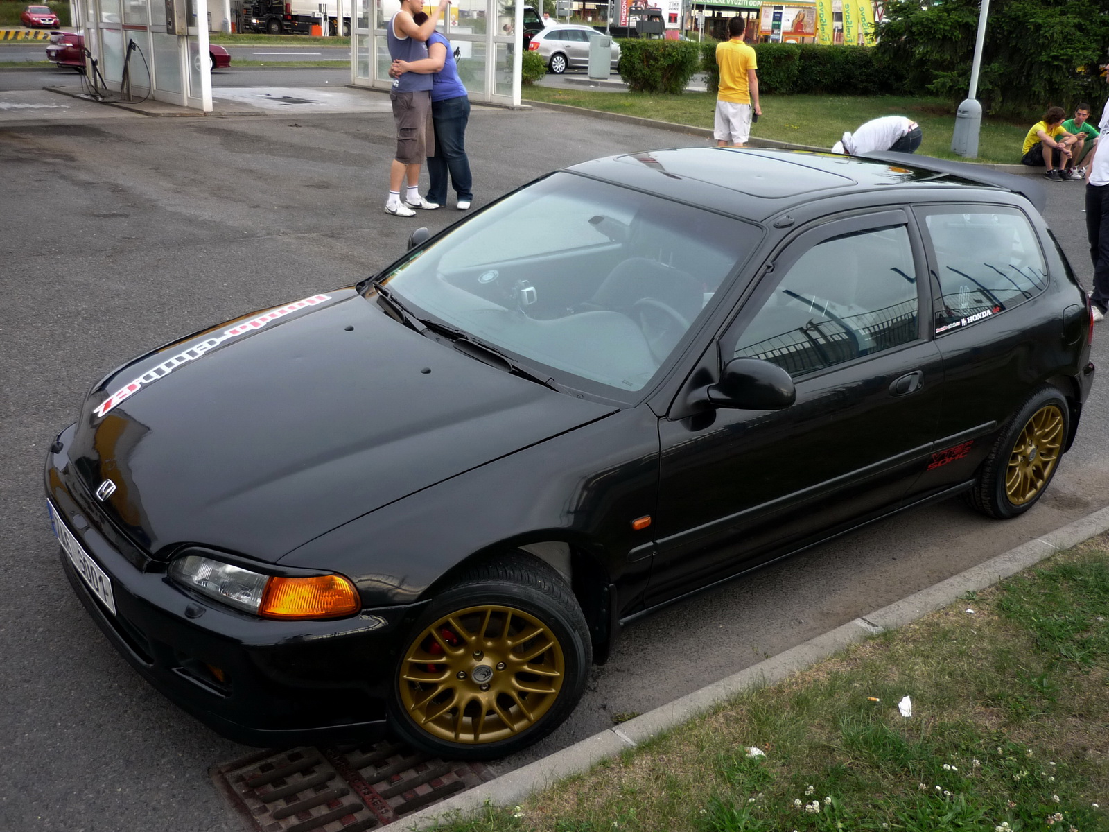

 Popis: ... 24. 6. jsme trochu pucovali a díky DanTemu jsem vyzkoušel CLAY, auto po použití vypadá jako vyleštěné a navoskované, ale není! Nechci vidět, až to umyju před dovolenou a navoskuji. Dane, díky Ti moc. Proběhl i malý odsamolepkový tuzing. Když už tam opět budu voziti rodinku, ať to není cirkus. :)

Nevim čemu říkáš plastelína a přípravek, protože CLAY je jen jedna jediná věc a to ta plastelína jak říkáš Hihi Na dekontaminaci se používá clay a lubrikant, který umožňuje hladce klouzat po povrchu clayi a nedojde tak k poškození laku Mrk Doporučuju si přečíst tohle :arrow: odkaz , je to tam napsaný jak pro úplný pitomce a musí to pochopit každej Hihi
Příspěvky: 17752
Zasláno: 28.6.2012 , 13:41
DanTe přesně tak, když jsem to pochopil já, tak to je co říci ... Velmi šťastný Kdo nechce kupovat dražší nebo drahý lubrikant, stačí rozprašovač a jarová voda nebo jak jsme minulou neděli viděli i pořádný (můj třeba) autošampon rozředěný ve vodě a tím docílíte roztoku, který umožní CLAYi klouzat a vykonat nejelepší práci ... OK
Kmóďa
Příspěvky: 3743
Zasláno: 28.6.2012 , 13:46
Malá připomínka,použití Claye není vidět,určitě ne na černém autě a takhle z fotky. Jde o dekontaminaci nečistot jako polétavé rzi atd.,takže je to spíš než záležitost zraku,záležitost hmatu. Lak je po použití krásně hlaďounký. Další připomínka,pokud si po tom nepoužil leštěnku a vosk,tak to můžeš před voskováním dělat znovu...
DanTe
Zasláno: 28.6.2012 , 13:54
Přesně jak píše Kmóďa, ikdyž na našem bílým laku to bylo krásně vidět, celý dveře bylo poškozeny polétavou rzí a kompletně oranžový, po clayi jsou krásně bílý Úsměv

Jak píše DanTe,budeš to muset dřít a poškrábeš si tím lak... Pokud tím "čímkoli" myslíš přípravky na asfalt a polétavou rez,i po tom se na dočištění doporučuje Clay. Znám plno lidí co tomuto zázraku nevěřili a pak čuměli...

Voyta koukám že jsi chytřejší než lidi co se tím živý. Na asfalt a polétavou rez nejdřív třeba toto :arrow: odkaz ,potom toto :arrow: odkaz s tímto :arrow: odkaz a pak bud strojně leštit (odstranovat škrábance) a čistit lak třeba tímto :arrow: odkaz a na to vosk.

Tak s tou leštěnkou jsem si to vždycky myslel taky a můžu s klidným srdcem říct, že je to naprostý nesmysl! Tou leštěnkou nikdy nedosáhneš výsledku jako s clay a o časové náročnosti nemluvě. Stačí se zamyslet jen nad principem leštěnky a je jasné, že zažranou špínu, polétavou rez, atd nemůže nikdy odstranit Mrk

Maxxi šamponem umyješ auto dobře pokud je navoskované. pokud není tak to žádným šamponem dolu nedáš. Překonaná věc to není,pořád to používají i lidi co se tím živý,když je překonaná,co se používá místo toho???

Asi tak, u dobre opecovavaneho pravidelne myteho auta treba clay neni zas az tak moc potreba, ale hodne stesti s odstranovanim poletave rzi a ostatniho bordelu u prumerneho x let stareho auta s prumernou udrzbou pouze samponem HaHaaa

Je pravda ze ja na jaro clay taky vynechal, misto neho jsem vzal lesticku, brusnou pastu a jemny kotouc (pote jeste glaze - Poorboy’s Black Hole) a lak byl i tak nasledne hladky jak sklo, ale kdybych auto nemel v planu lestit nebo kdyby bylo vice znecistene nez bylo ted, tak bych clay pouzil... zase tolik prace to neda, casove me zabere auto tipuju tak do pul hodiny...
Obejit se bez neho tedy mozna v nekterych pripadech da, ale jeho pouzitim se mohou usnadnit nasledujici ukony / predejit tak problemum napr. pri lesteni (kdy se treba ten bordel z auta dostane na lestici kotouc a dal se s nim jezdi po aute atd.).
