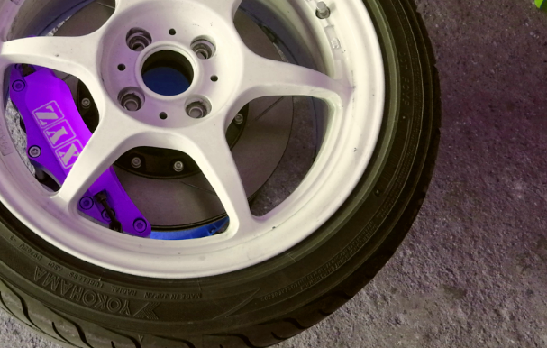

  nevejdou se :-(

to jsou 15"?
jaky maj ET?

To asi naštve, když do těch P1 za 30k nenacpeš brzdy...jak to budeš řešit?

Jsou to 16. Jsou na prodej v bazaru. ET 42. Brake kit je 303/28

SpideX: kde je problem? průměr nebo ET?

Dejf: ET je problém. Potřeboval by jsem zhruba 10mm podložku Smutný A to se mi nechce... Bueee

BTW: Na fotce je mezi kotoučem a kolem strčená podložka takže na fotce je to vlastně OK... Jen pro případ kdyby někdo tvrdil, že je vidět, že je vše jak má být Velmi šťastný

10mm vůbec neřeš, to je jako prd... poserovi jsem je na BBK dělal taky. sice jen nějakejch 5mm, ale ani 10 bych se vůbec nebál

Dejf: No uvidím. Dnes jedu vyzkoušet jiný kola... Mě posero tvrdil, že má 3,5mm... 10mm už se mi zdá až až Smutný

jinak to opravdu zvaž, těch 10mm je ještě v pohodě ( kdybys měl o 10mm menší ET, tak jakej by to byl rozdíl proti podložce )
těch kol je škoda a budeš je prodávat půl roku

Ty kola neprodávej na tvém coupe jsou super, ja jsem měl na FN2 po použití XYZ kitu 12mm podložky a nikde nebyl problém.

Ja to taky resil.Nakonec jsem dve sady prodal a sehnal kola kde nebyla podlozka potreba.

taky mam kvuli XYZ podlozky vpredu a zatim je to bez problemu, takze bych se toho vubec nebal a jak uz bylo receno, 10mm neni nic... Mrk

Na sériová kola se dávají skoro vždy podložky.
EP3 dávám 10mm dopředu a 15mm dozadu
FN2 dávám 15mm dopředu a 10mm dozadu
pokud se to udela dobre, nebidim v tom problem. Jezdime s tim po okruzich a i docela rychle. Proste to staci udelat dobre a nevidim to jako problem. Kola bych asi taky neprodaval...
