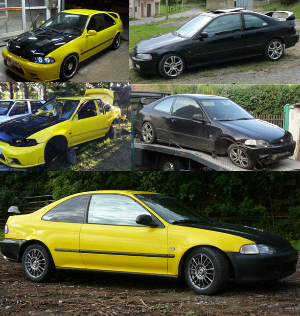

 Popis: Konečně je už pojízdná,ale stále se ladí:),nejdříve je vidět obě holky v nejlepších časech,pak jak chudinky dopadly a nakonec co z nich vzniklo.

Nazdar chuligáne, a co motor,ten to rozchodil?

Fish: Ahoj chlape,jo,motor to ustál. Sice po nandání do mové kasle nemazal,ale nakonec se ukázalo,že vana dostala ránu a přimáčkla se až na sací koš. Tak jsem vanu vyklepal nazpátek a bez problému. Bál jsem se o převodovku,poloosa dostala takovou pecku,že to vypadalo,jako když ji přeřízneš pilou. Ale ta je naštěstí taky v pohodě.
