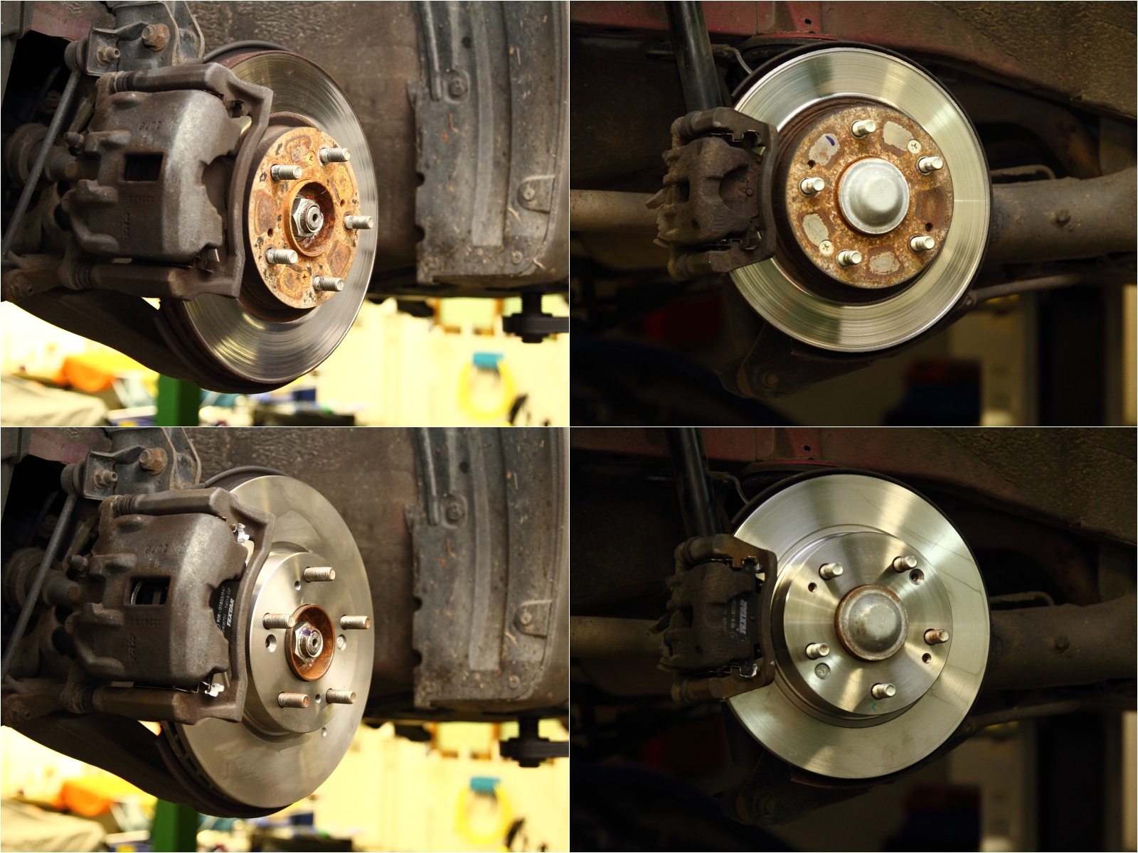

 Popis: Vymena kotoucu na 85tisicich na Civicu 8G :)
Koutouce Civic 8G
zitnyp
Příspěvky: 289
Zasláno: 25.10.2012 , 22:22
jedna zadni byla uz dosti KO - :arrow: odkaz

No tak ta zadni teda vypada Tak to koukám! To ti ta brzda nepistela, kdyz je desticka obrousena az za roh? Velmi šťastný
zitnyp
Příspěvky: 289
Zasláno: 25.10.2012 , 22:51
kvalitne sjeta Velmi šťastný ani milimetr na zmar Velmi šťastný kazdopadne to je strana co loni prirezla, takze proto sla driv, druha jeste neco mela, kazdopadne taky zrala na vymenu, jinak zadni kotouce 7.7mm (minimum 8mm), predni 21.4mm (minimum 21mm), takze predni by jeste chvili vydrzeli, ale menil jsem brzdovku, kotouce, desky vse na raz a ted snad zas klid Úsměv

mam je orezle do hloubky,ale v brzdeni to nicemu nevadi-jen poradou soupou o desticky a je to neprijemne,ale prez zimu neresim-jen se brzdy vycisti a nove pujdou asi az nekdy pristi rok-s mym najezdem kolem 10k mozna az pres pristi- nechce se mi jim kratit zivotnost o 10-20tis jen kvuli tomu,ze je zvenku slyset jak šoupou Ble

dobře sjetý desky Velmi šťastný

asi se bojim šlapat na brzdy Velmi šťastný
já měnil akorát v 80tis. všechny desky. Dneska servis ve 116tis. a kotouče prý pořád ok Tak to koukám!

Vazelína nic?

Jaké jsi dával kotouče?
A jak píše Daver. Použil jsi při montáži taky něco mastného? Mrk
Jaktože ty destičky nemají plíšek signalizující opotřebení? To byly původní originál?

xenon04: tak si je premer Mrk me dost lidi taky rikalo ze minimalne predni jsou ok, to je v pohode atd. Pak jsem premeril a radsi vymenil rovnou i predek preventivne
Daver: tak ta ma bejt tam kde neni na fotce videt snad ne? Úsměv a tam kde videt neni, tak tam je
Petr 78: vazelina viz reply Daverovi. Ohledne plisku, predni rambajz kdysi (65tkm cca) delali, zadni ale ne, tam se ozval az plech na plech, takze asi nemaj.

zitnyp: tak to je v pořádku, pokud si použil vazelínu při montáži OK
Daver ale asi myslel použití vazelíny i na dosedací plochu kotouče a disku.
To, že zadní desky neměly signalizační plíšky je opravdu divné. Víš jaká to byla značka? Nemají je ani nové desky?

Petr 78: no byli to OEM, nejsem si jistej, jestli ty Textary je maj, rekl bych ze taky mozna ne.

zitnyp: Tak to koukám! tak to teda čumím, že u takhle modernhího auta zapoměli na takovou důležitou věc. Njn šetřit se musí všude.... HaHaaa
Holt je to na majiteli, aby při každém přezouvání důkladně kontroloval tloušťku obložení a nečekal až budou brzdy "řvát".

Petr78: at klidne rvou, predek ji ma a zadek me tak nejak "tolik netankuje"
