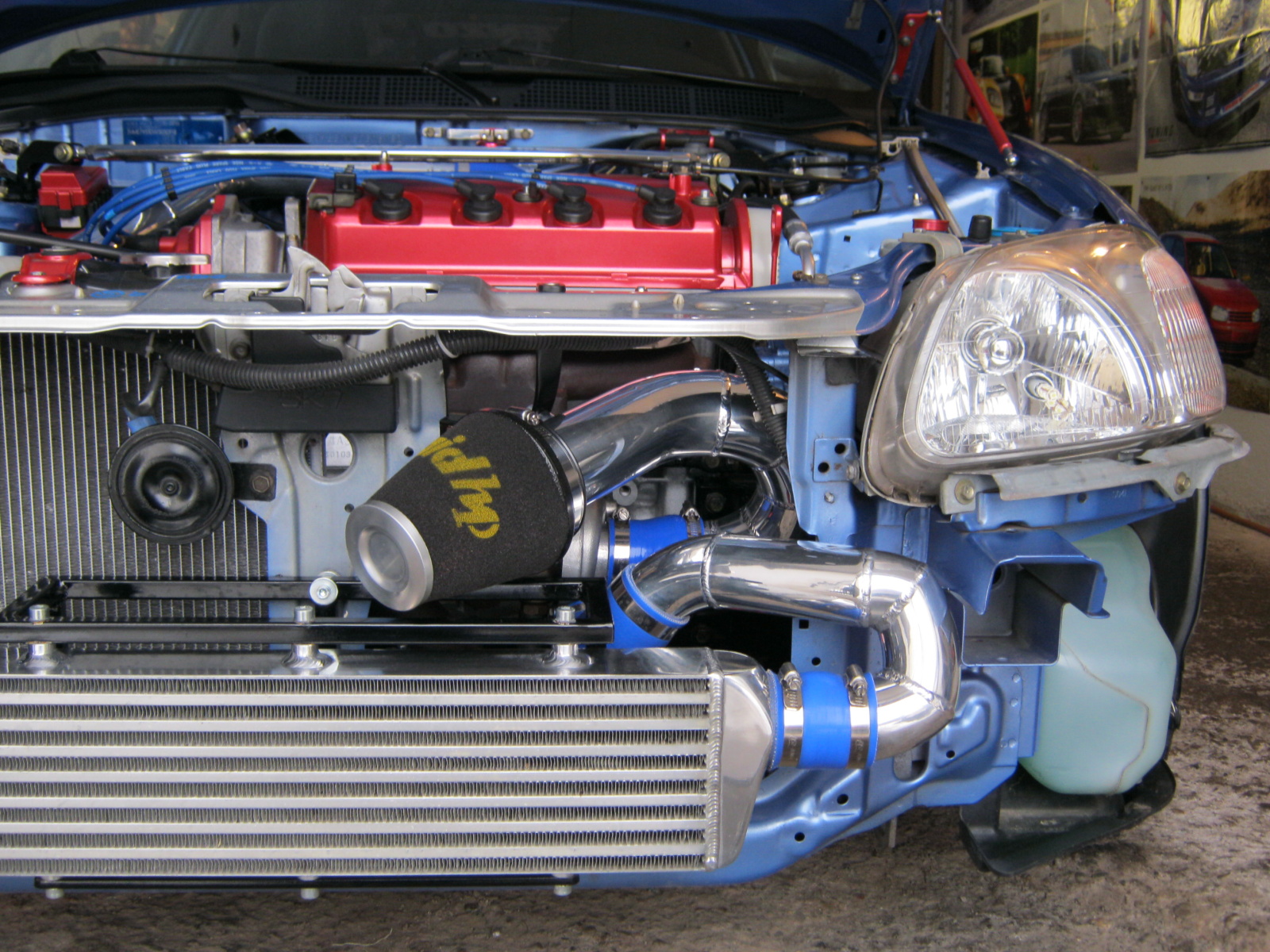

  dnes jsem dodělal sání studenýho vzduchu do nárazníku

nejaky specifikace ? Úsměv

Olé Ladale, opět se těším na naše setkání v Hradci K., tentokráte se už nechám svézt ...
... jinak D14 Turbo. Ladale nahoď SPECs ... OK

výkon to má cca 143 koní tlak 0.8 baru spotřeba 13L Velmi šťastný

To je docela velka spotreba, ja s D16z6 jezdil +- porad stejne, mel jsem 0,6baru snad

Nejsou tim turbem zabite vlastnosti vysokootackoveho motoru?
Nevyjde levneji swap lepsiho motoru? Jak z hlediska krivky, tak i slozitosti a spotreby? Kazdopadne mas luxusne cisto OK

to zere dost na to ze to má "jen" 143 hp

OK Cista prace .. Jakmile tam hodis vnitrek, muzes bejt na hranici 200hp OK Spotreba skoro nema na turbo vliv, pokud tomu porad jen neslape HaHaaa

150hp z 1.4 je nádherný výsledek, navíc když si uděláš hodně doma zase tolik peněz to nestojí. Navíc dle mého soudu se zde získavají koně trochu levněji než atmo Se stydím např. 250hp na B16 je už myslím dost peněz a úprav nespočet navíc je to blízko limitu, s turbem je možnost dostat se dál a nebude to tak drahé Se stydím Spotřeba? Když ji miluješ a nelítáš s tím každej den, není co řešit Úsměv

Ladal to všechno udělal doma na koleni, staví to auto několik let ...
Má to jako víkendovku a má mé uznání protože to není jenom že tam dal turbo.
Řeší i ostatní věci jako jsou vačka, vstřiky atd.
Nezáleží na tom že je to 1.4, že to má 140 koní (Pro některé jen)
Ale záleží na tom jaký to mělo průběh ....
Začít na 90 koních a najednou mít o 50 víc, to je jeden z největších zážitků dle mého názoru ....
Máš to super Ládiku OK

neber to zle, ale co to zlomený vedení vzduchu do IC ? nebylo by lepší dát ten ic obráceně a mít tak místo na plynulejší oblouk ?

kdo ti to ladil?

A jéje, opět je tu každý zkušený ... že Béčko pojede tuhle turbenou D-Series ... ale za kdy ... Velmi šťastný Kdo nikdy v turbené Hondě neseděl, nechť mlčí ...
Bordelova ex ESina T - cca 180PS/krouťák nevím, tlak byl nějak mezi 0,3-0,5bar, od 2000RPM začalo turbo plnit a 2500-3000RPM full presure a do omezovače a na všechny kvalty.
Když se jezdilo nomrálně EKO a dálky spotřeba 7,33l-8l/100km.
Když se jezdilo nenormálně a okruh spotřeba 9,5-15l/100km.
A že to pojízdělo trápilo všechno od 150km/h dál, nemusím vůbec říkat, neboť tlak byl stály i na 5tku motor neztrácel. Paráda.
Velmi šťastný
Ladale, doufám, že mne svezeš a necháš vyzkoušet a já Ti pak dám do ruky moju ESinu ze SET UPovanou převodovkou.
