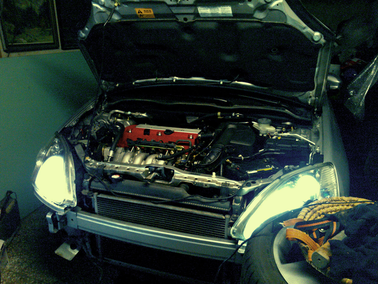

 Popis: po nočním nabíjení baterky jsem ráno musel zkusit nové žárovky :) už se to blíží!

Co to je za žárovky?
R4ms3S
Příspěvky: 452
Zasláno: 11.3.2013 , 12:09
H4 jsou bi-xenony 6000K, potkávačky jsou LEDky a blinkry jsou stříbrné s oranžovým diadémem, takže tak "nekřičí" Mrk

tak přesně za tohle sem dostal před dvěma rokama pokutu 2000 korun ani sem nemrkl Smutný
R4ms3S
Příspěvky: 452
Zasláno: 11.3.2013 , 12:44
neříkám, že z toho nemám strach, ale už jsem to s nima koupil, takže jsem jen vyměnil žárovky aby byli stejné a nějak to vypadalo... napadlo mě přilepit tam "imitaci" záslepek ostřiků a to by mělo stačit...

taky jsem to tehdy už koupil s xenonama.. nevim, ale u nás jsou na to policajti docela vysazení a ten co mně zastavil nebyl ani hloupý Velmi šťastný viděl, že světlo nemá čočku, pak uviděl trafa napájení a chyběly ostřikovače.. na ty LEDky měl taky keci..

Já nad xenonama taky uvažuju, čočky mám, balasty chci koupit slim a schovat je do podběhů nebo když to půjde tak pod světlo, jako jsou origo balasty a právě koupit nějaké záslepky a nalepit je na nárazník jako ostřikovače...a pak ještě resenipokut.cz, to by snad už mohlo stačit Velmi šťastný

Ola pane,
týjo nechci prudit či hanit, Tvůj projekt je zajímavej, ale:
1) 6000K není ideální pro dobré vidění, čím více K tím studenější světlo
2) uživateli Simarik normálně bouchla nějaké podobná žárovka v lampě v čočce myslím a tak bych nerad, aby něco potkalo i Tebe
3) fakt bacha na Ty policajty, nestojí to za to.
Pak dej vědět, jak s tím je vidět a hlavně, jak dlouho vydrží.

Simarikoj - Bouchla né xenonová žárovka ale klasická H1 Osramka
Měl jsem sám na 5.géčku v AE světlech tudíž čočce xenony 6000K a měl jsem je skoro dva roky a neměl jsem nikdy problém a to jezdím denně, policajti mě několikrát zastavili a jak píši ani jeden problém .
Jediný problém co vidím tak že jsi dal xenony do parabol které nemají čočku jako poface .
Takže budeš dost slušně oslňovat

Studenější světlo má hlavní výhodu i v tom, že neunavuje oči jako teplejší barvy. A 6000K je prakticky přirozené světlo. Takže pohoda.
Akorád bez čoček je to k ostatním protijedoucím řidičům fakt na prd! Tak to valím bulvy KO

Pokud potkáš policajta, který se vyzná, tak ti nepomůže ani imitace ostřikovačů, ani schované balasty ani čočka ani jiné triky.
Když totiž na světlech nebude vyražená homologace pro xenony, tak tě policajt sejme a neuhádáš nic.
U nás třeba na takového znalce narazíš asi velmi zřídka, ale za hranice s tím raději nejezdi - mohl bys domů přijet autobusem.

Nechci být válečným štváčem, ale cpát xenon do normální paraboly je čuňárna KO Všichni protijedoucí tě budou milovat. Navíc ty ostřikovače tam nejsou pro srandu. Na to ale třeba příjdeš v zimě, až ti sníh zalepí světla která nebudou vyhřívaná halogenem a sám uvidíš prdlajs HaHaaa Kup třeba Night Breakery a uděláš líp. Konec morálního okénka Se stydím
