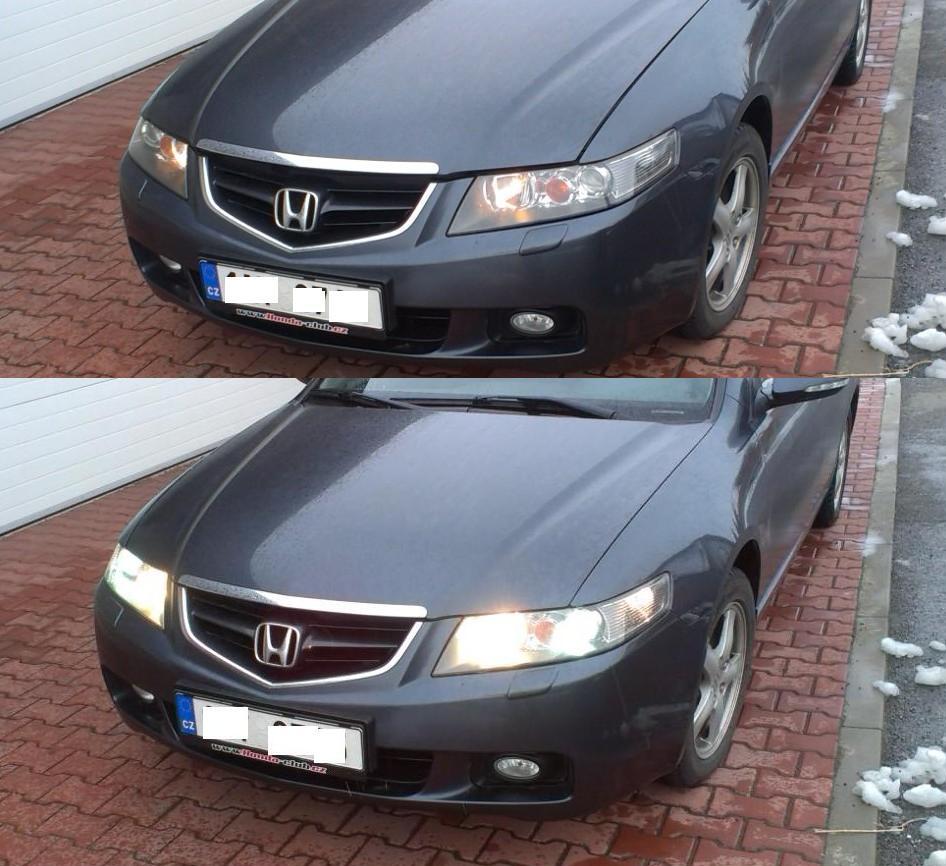

  Tak jsem z Accorda nechal udělat Audi...

Trvalo mi to, ale.. ma jit o snizeni svitivosti dalkovych svetel, abys z toho mel neco jako denni sviceni?

Nainstaloval xenony ?

Swap 4.0 TFSI V8 pod kapotu?

Xenony jsou tam už skoro 10let.. Teď se budou trochu šetřit a nejsou tam další světla..

Bully: Jo! Úsměv Nechtělo se mi tam cpát diody a chtěl jsem trochu šetřit xenony... Se stydím

a jak se dá "snížit svítivost"?

aha..tak nejsme vseved..nechapal sem cim by ti poslouzilo sniizit svitivost kdyz vse ostatni by bylo zachovane..pokud to zapne jen dalky se snizenim svitivosti a pritom vse ostatni zustane off tak to je good..jak to funguje v realu? To jako vlezes do auta a zapnes dalky pres den a jezdis ? jak je to pak osetrene na vecer?

Funguje to jako normální denní svícení - sedneš, nastartuješ a za vteřinu se to rozsvítí (zadek nesvítí, palubka se neztmavuje, ostřikovače to neostřikují), zapneš parkovačky a zhasne to...

No Alda si s tím pěkně máknul... Úsměv Legislativně na světle asi (zátím jsem se ptal 2 příslušníků a ani jeden mi neodpověděl) chybí homologace, tak uvidíme. Úsměv Mně se tam nechtělo cpát další světla...

to Hlavator: Je to sice na Ufo, ale už s tím jezdí x klubových Ufounů po CZ/SK, viz.: :arrow: odkaz
A C8G sedanem by to myslím, nemělo být složitější.

presne tak, na 8G foru s tim jezdi ufounu dost, treba ja Úsměv a nikdo me nikdy nestavel, na STK jsem to teda radsi vypnul, abych nedrazdil Velmi šťastný

jak denni sviceni je celkove dle mne nesmysl , proste zadni svetla je dobry mit zasviceny , nikdy nevis ,jeste u tak nevyraznyho odstinu a jeste kdyz v tom vozis decka ..

Pokud je někdo slepej, že přehlídne auto před sebou, tak rozsvícený koncový ve dne moc nepomůžou (v pondělí jsem asi v 17.45, kdy mrholilo na okruhu potkal nějakýho jantara s A6,co neměl zapnutý potkávačky a naopak jsem si ho všiml mnohem dřív. Úsměv A rozhodně lepší než debil v Aurisu,co svítil zadní mlhovkou). Navíc jsou aspoň víc vidět brzdový. Navíc to není tak dávno,co se svítit nemuselo vůbec a že by nějak ubylo nedobržděných bouraček jsem si nevšiml...

Tiez to mam takto spravene. Ale modul mi vyrobil znamy autoelektrikar za 40€ aj s montazou. Daval som to takisto hlavne kvoli setreniu xenonov a osvetlenia palubky (uz som v nej menil tri ziarovecky) cez den. Takze palec hore OK

Si to má od výroby akurát s tým rozdielom,že svetlá za zapnú až keď sa s autom pohnem.S STK som zatiaľ žiadny problém nemal.

Marfi: Trhni si! Hihi Mně se líbí,že tam nejsou nacpaný LEDky a nemusím pořád upravovat osvětlení palubky.
