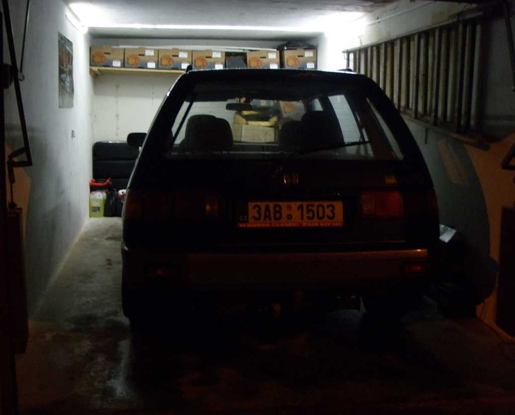

 Popis: Led pásek, 5W, zdroj autobaterie, automatické spínání :) A svítí to fakt super.
Díky Pakovi za odborné vedení a Mulderovi za dražbu na aukru :)

Ještě by to Minore chtělo malý solární panel na střechu,ať se ti přes den baterie dobije a bude to opravdu plná automatika. Jak máš vyřešený automatické zapínání?
Minor
Příspěvky: 13818
Zasláno: 20.3.2013 , 16:39
o panelu jsem uvažoval, ale pak jsem usoudil, že prostě jen vždycky dobiu baterku, garáž mám naproti baráku, takže ji přenesu o 10m a je Úsměv
Spínání je přes mechanický koncový spínač z nějakého výtahu či co (věnoval Pako).

Jak dlouho to baterka dokáže krmit? To bude asi hooodně dlouho, co? Cool
Minor
Příspěvky: 13818
Zasláno: 21.3.2013 , 15:02
Rád bych se stal velkogarážníkem, nciméně mi k tomu chybí fondy nebo snad fondue? Úsměv
Asi dost dlouho, musel bych najít vzoreček na výpočet, nejsem s eletřinou velký kamarád Úsměv
Baterie 45 Ah, odběr 5W, napětí cca 12V Úsměv

5:12 =0,42 A ,baterie 45Ah =45 A po dobu 1h = 0,45 A cca 100h
Minor
Příspěvky: 13818
Zasláno: 22.3.2013 , 10:15
No vida, já věděl, že se najde někdo chytrý a schopný Úsměv
Já to nakonec taky spočítal podle nějaké stránky na 108 hodin
