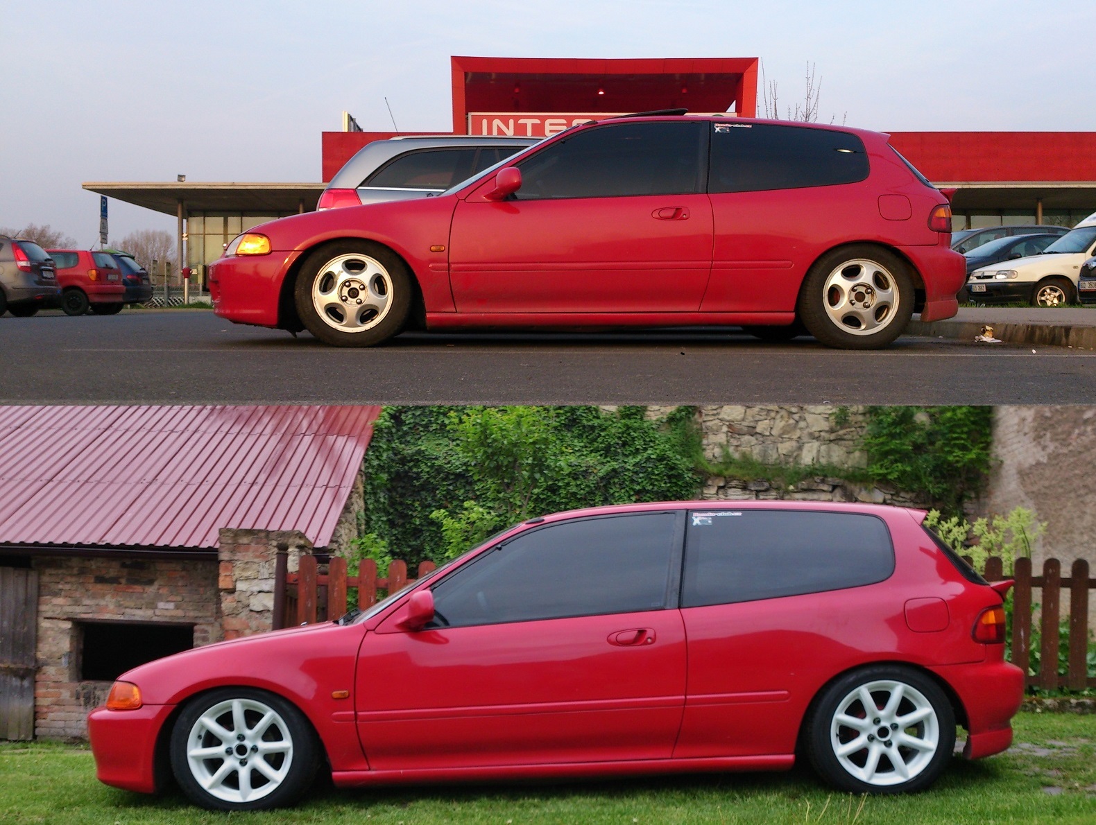

 Popis: tak já jsem spokojenej původně jsem si myslel že budu dřít v předu o blatníky a v zádu o lemy (nejsou "zválcovený") ale je to paráda nikde nic nedře neškrtá jen v předu při plným rejdu....
tak přezuto.... a pro porovnání

Proklate nizko Úsměv Da se s tim jeste nekde projet?

bully já jsem (musím zaklepat) ještě zásadní problém neměl ale naše silnice jsou fakt hrozný na severu.... občas škrtám výfukem ve vyjetejch kolejích.... a jinak na spomalovákách plastem pod motorem jinak je to v pohodě až se divím docela fakt je to nízko Se stydím

To už musíš mít slušnej odklon co ????
Budeš to nějak řešit nebo to tak necháš ???

Co to je za rozměr kol a pneu?

Kmóďa: kola jsou italský výroby fondmetal rozměry 15" 7palců ET 38 pneu Tojo proxes T1R 195/50 jinak u alberta jsem stával málo kdy ale většinou spíš v pokraticích nad šancí kousek... ale tebe jsem snad nikdy neviděl...

Spawn : Teď si nejsem jistej abych nepsal blbosti,
Když se auto hodně sníží tak se odkloní kola směrem ven tudíž by se měla sjíždet vnitřní strana pneu, vím že by se to dalo vyřešit stavitelnýma odklonama ...
Pokud nemám pravdu, opravte mě rád se přiučím Úsměv))

Kutlas: jó tak to nevím ale nepříjde mi že by byli nakloněný ať ven či dovnitř... no pokud máš pravdu tak to asi za pár měsíců ale poznám Velmi šťastný

konečně pořádně snížený auto OK OK co tam máš za podvozek??

Filip: tuhostně stavitelnej koni tady od člena a pružiny si nepamatuju Velmi šťastný

pekny hned to vypada líp OK jinak kutlas má pravdu mě se po sniženi sjiději vnitřky na novejch gumach za deště je to pak peknej o hubu kdy je ešte nemáj sjete držej malou plochou tak bacha na to Úsměv jja to ted mám v planu řešit at tam odklon neni .. Velmi šťastný

jirik.Skokan:děkuju Úsměv no mě se to nezdá ale každopádně tam jsou chvilku tak třeba si toho všimnu až časem a co jsem koukal já to mám ještě níž jak ty Velmi šťastný

no seš niž určitě Velmi šťastný .. ja to zas tak nizko nemám ale i tak je to na těch kolech znat .. Velmi šťastný když sem loni dojižděl zadni kola tak při přezouvani na venkovni straně byl vzorek cca 1.6 mm a na vnitřni straně slick a a po okrajich draty Velmi šťastný od te doby vim že s tim něco musim udělat jak bude možnost Velmi šťastný

Sjíždí se ti i zadky? Mě jen předky. I podle geometrie je to vzadu ok. Man to dole o 40mm možná více

predni odklony bych chtel taky nejak vyresit, ale bojim se podivat na cenu stavitelnych ramen Velmi šťastný

Já bych se těch cen zase tolik nebál Velmi šťastný
Když si spočítáš jak často budeš muset měnit gumy Velmi šťastný Velmi šťastný
Tak je to v celku dobrá investice, a nehledě na to že je vždycky prodáš i použité Úsměv

Kmoďa: jo měse sjižději zadky a docela dost ...
Jinak ceny odklonu zas tak hrozne nejsou CCa 3000 kč odklony na předek CCa 2300 odklony na zadek Úsměv OK cena je myslím za sadu .. tak to zase tak tragicke neni Velmi šťastný

no tak to si rychle porid ty predni stavitelne ramena. ja jsem to mel taky tak snizene c5g hb na 15´´ kolech a sjel sem zanovni gumy do dratu cca za mesic (vnitrni strana draty a vnejsi strava cca 6mm vzorku).
zadni myslim ze porizovat nemusis.
neni to videt, ale odklon tam bude a brutalni.

" hele , nemáš to nějak oc nízko ? " Úsměv

určitě vím že níž už nepůjdu Velmi šťastný tohle bohatě stačí když za jízdy slyším ten vejfuk dřít Velmi šťastný asi budu muset nastavit podvozek......
