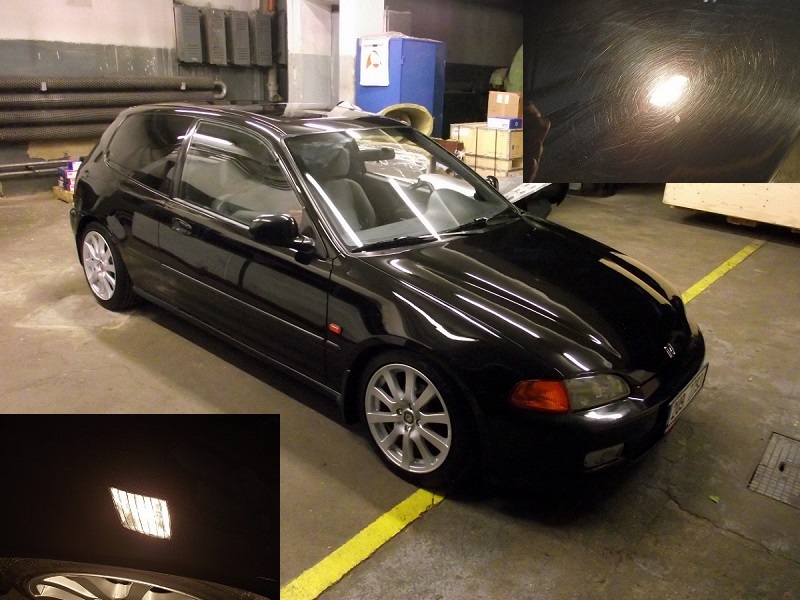

 Popis: Bylo to deset hodin práce a není to tak jak bych chtěl,jelikož mě tlačil čas a taky praskla žárovka v halogenu :-D
Celé auto vypadalo jak je vidět v horním výřezu.Ve spodním výřezu to je po akci.Přiznávám,že některé díly nejsou dotažené do finále,kvůli času a osvětlení...
Včerejší leštění...
Robbie
Příspěvky: 1790
Zasláno: 20.5.2013 , 18:58
OK docela slusnej rozdil...Cim jsi to delal?
Kmóďa
Příspěvky: 3743
Zasláno: 20.5.2013 , 19:19
Excentrická leštička Krauss DB-5800S,kotouče od Chemical Guys a pasty Menzerna...

Díky. Troufám si tvrdit,že ručně tyhle škrábance nejde odstranit a udělat takový "finish". I tou leštičkou je to makačka.

Souhlas, já už lak rozlešťoval 3x růčo a pořád tam jdou vidět sem tam škrábance i když proti tomu co tam bylo při koupi je to fakt znatelný rozdíl.

Používám Fast Gloss FG500,Power Finish PF2500,Super Finish SF4000 a kotouče od Chemical Guys žlutý,bílý a zelený... Ale jsem přemlouván na pasty od GTechiq
