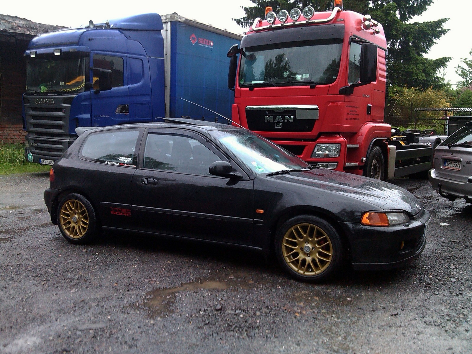

 Popis: ... som "znýžil", kto čakal viac?! :D

Moje OEM PŘEDNÍ pružiny, ty původní 21let staré už nebyly ono, jako adhezi měly, ale ... při rozjezdech na 1čku auto vibrovalo, jakoby jste měli spojku v nepořádku a ejhle - ono to po výměně zmizelo a dále mi tam něco bouchalo a na pravém nosníku byly vydřené plochy od pružiny, nyní to není! Přejezdy nerovností naprosto v cajku, mají o 1,5otáčky méně než OEM, údajně -30mm, přitom se chovají mnohem kultivovaně, příjemně a přesně, jen musím udělat geometrii a hotovo. Moje OEM ZADNÍ pružiny jsem měl z nějakého C5G coupé po 120tkm a fungovaly dobře, ale zastoupily je OEM pružiny z C5G VTi. Nyní je odhadem (bohužel hodnoty nevím) snížení tak -30mm FRONT/REAR fuknce naproto famozní, i rozpěra zůstala ve stejné výšce - mě idiota zapomnělo napadnout, že je namontovaná na uložení ramen v nápravnici a tam se výška více/méně neměnila. Tímto děkuji kutlasovi (sada pružin z VTi), akurákovi (pružiny a FRONT) a Poserovi za výměnu.

ani ne ... chtěl jsem pouze z ryze praktických důvodů vyměnit zadní pružiny, kvůli zatěžování a byl jsem donucen řešit i přede a jsem rád, neboť pružiny vpředu byly už asi na odchodu do věčných OEM lovišť.
Ano a i líbí se mi to, že to je max -30mm, více bych nechtěl, otázkou zůstaává, co na to podovzek.
