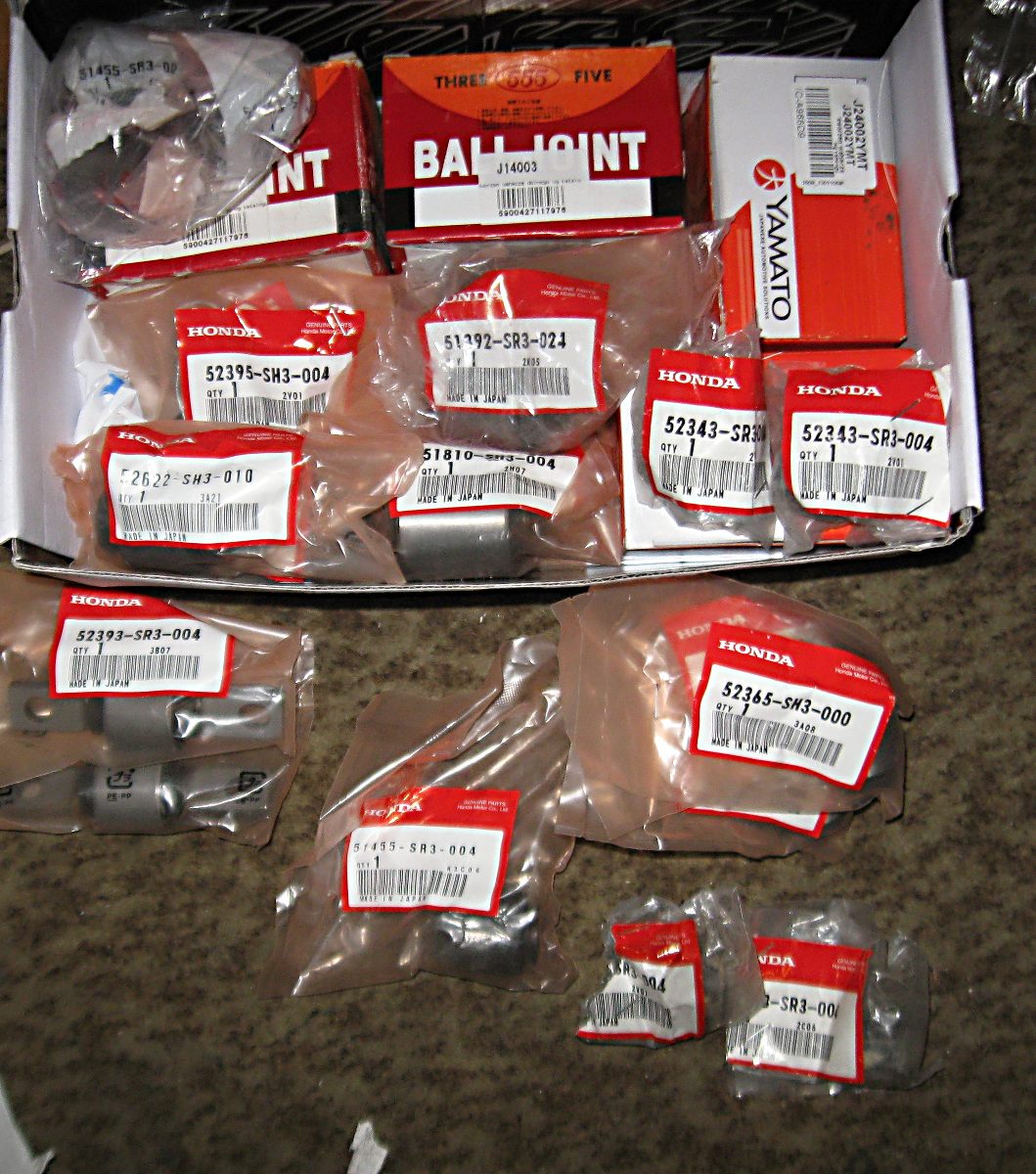

 Popis: Aneb příprava na repasi obou náprav - nové čepy osvědčených značek, všechny nové originální silentbloky
(na fotce chybí akorát velké zadní silenty podélných ramen)

Na kolik to vyjde dohromady?
Radek_KA7
Příspěvky: 1030
Zasláno: 18.11.2013 , 11:17
od Hondy to bude asi pěkná pálka Úsměv rád bych se mýlil
DanTe
Zasláno: 18.11.2013 , 11:30
Já bral od Odose komplet na celej podvozek a k tomu přesný set řazení a vyšlo to na 13500,- od Hondy to bude asi podobný Velmi šťastný

Yamato a sračky? No nevím, přišlo mi to jako víceméně nejlepší dostupná druhovýroba (horní čepy 555 na C5g nejsou k dispozici), co bys dal jiného cenově dostupného?

555 horní dělaj taky, ale dost blbě se shání. Vede je polský Geparts, ale většinou nejsou. Občas jsou ale vidět na ebay nebo allegru. Pokud není 555 vzal bych CTR.
Jo a originál čepy bych měnil jen pokud jim skutečně něco je, tady není prevence na místě. Ty originály jsou prakticky nesmrtelný pokud se trochu hlídaj (výměna prachovky a promazání po 80000km).

Originály už tam dávno nejsou, tak jsem hledal dostupnou solidní druhovýrobu a 555+Yamato vyhrály.
Jinak malá potrava pro google, kdyby někdo hledal OEM kódy Honda silentbloků:
51455-SR3-004 = přední náprava, horní rameno, silentbloky nahoře
51392-SR3-024 = přední náprava, spodní rameno, zadní silentblok do kastle
51810-SH3-004 = přední náprava, spodní rameno, prostřední silentblok na tlumič
52395-SH3-004 = zadní náprava, malý rohlíček s "motýlkem", silentblok
52393-SR3-004 = zadní náprava, malý rohlíček s "motýlkem", motýlek
52365-SH3-000 = zadní náprava, spodní rameno, zadní silentblok do kastle
52343-SR3-004 = zadní náprava, malý rohlíček se dvěma otvůrky uprostřed
52622-SH3-010 = zadní náprava, spodní rameno, prostřední silentblok

Teď mi dochází, že mi chybí silentbloky na přední spodní ramena (ty trojúhelníkové) u uchycení k nápravnici Ble
