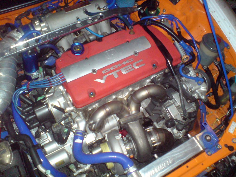

 Popis: svody, downpipe a wastegate jsou díky AMA exhaust hotové, teď už jen zbytek... :-D

Je to pěkný. Jediný čemu nemůžu příjít na chuť je ta barevná kombinace, ale na tu to nejezdí...

Z tohoto úhlu mi přijdou dost obyčejné téměř jako ty litinové co se dají koupit za pár dolarů Čekal jsem pořádně propletene Velmi šťastný

2 a 3 válec jsou poněkud kratší než 1 a 4 nebo se mi to jenom zdá ?

ano 2 a 3ka jsou o kus kratsi, ale na pozadovany vykon to nebude mit vliv, poradnyho berana bych potreboval az pri vyssim vykonu, jinak ono to totiz nebylo ani mozne vymyslet jinym zpusobem sefik z AMA mi rikal ze 3 dny premyslel jak to udelat aby to melo stejne dlouhe vetve, ale proste to neslo, no bodejt kdyz jsem si na neho vymyslel nelehky ukol a to zanechat kompresor klimatizace tak jak je aby byla funkcni klimatizace, to je pak tezky to tam vsechno narvat do tak maleho prostoru Velmi šťastný ale musim rict, ze i tak to udelali bravurne na ten prostor co tam byl je to parada OK

tak to je pochopitelný řešení Úsměv
jestli se nepletu, tak by to s takovým řešením mělo mít trochu nádech do subaru Úsměv
kolik horskejch ? Úsměv

Destak - velmi spravne, koukam ze mas prehled, Úsměv prave kdyz mi vysvetloval ze to bude fungovat tak zminoval jako priklad Subaru Impreza WRC, kde pry taky neresili stejnou delku vsech vetvi, ale tam to zase bylo pry kvuli co mozna nejnizsimu tezisti... Úsměv

vykon zatim nechci zminovat, protoze kdyby se to nahodou nepovedlo tak aby tento projekt nebyl chapan jako neuspech Velmi šťastný muzu rict ze je to tak nejak jeste smysluplny vykon na predokolku... Mrk

mot: máš to pěkný OK na předokolu je myslím hranice cca 300 koní já mám 270 a mám co dělat to uřídit Velmi šťastný

LSD?

master88: mot snad jezdí převodovku z ATRka

ano je tam skříň U2Q7 tedy z ATR s LSD

no jooo, keby si nepotreboval klimu tak by to spravil podla toho jak som to mal ja.
