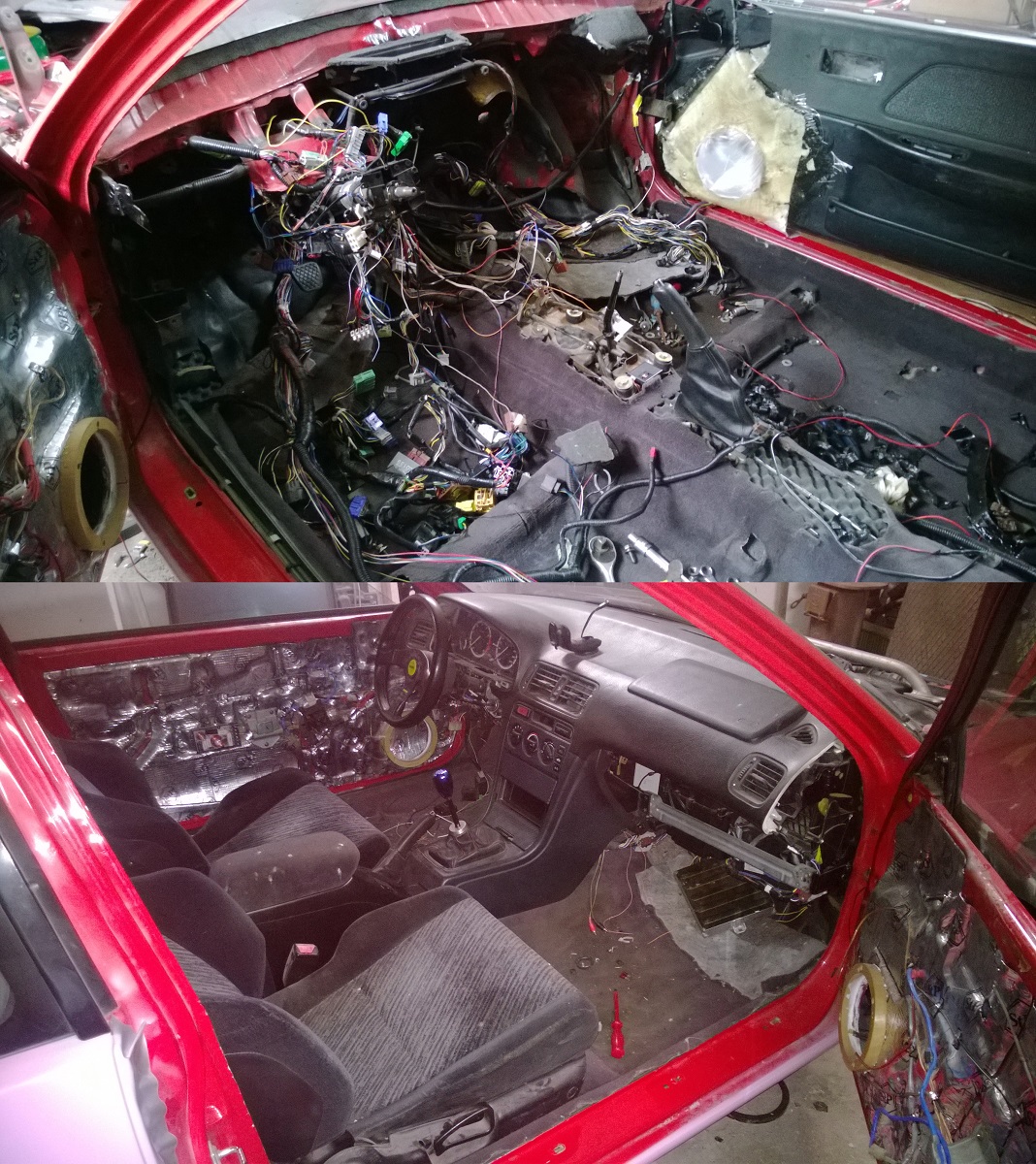

 Popis: ...konečně pokrok s interiérem, teď ještě doladit, doskládat motor a snad stihnu HD :)

Zbysek09: pouze zasvěcenní poznají civic4g Velmi šťastný swap je právě z Acca, palubka, elektrika, motor.
83427: konkurence asi bohužel ne, je to jen klasika F20 bez zásadnějších úprav až na manifold z H22...šetřim na dokončení preludy na úpravy už nejsou finance Smutný

H22 doma mám, ale je v hroznym stavu takže jde jen hlava na H23 do ludy. Jinak právě kvůli finanční stránce jsem se rozhodl pro tohle, sehnal jsem bouraný Acco s vyplněnou serviskou na ND za ticku a jelikož je civic Daily tak 180k nepotřebuju a hlavně klima byla velký lákadlo.
Práce stím právě stejná nebyla, na swap na H22 se dá sehnat všechno od poloos, přes držáky, el. redukce až po podrobný návody na netu, tohle jsem tam cpal podle vodováhy, metru, brusky a svářečky HaHaaa
9turion: ...to je asi jako by ses ptal modeláře proč se X dní piplá s něčim co pak hodí na poličku

palubka tam kupodivu fakt sedla pěkně, jediný co bylo potřeba tak ji trochu zabrousit podle čelního okna...ani by se nemusela po stranách seřezávat protože je potřeba stejně upravit tapec, ale nějak se mi to nelíbilo tak jsem se rozhodl udělat deklíky z lamina Mr. Green
věci od topení se tam taky v pohodě vešly, stačilo jen udělt pár držáků...jedinej problém byl ofuk na čelní sklo, ten se musel ze spodu palubky udělat z lamina a k němu pak ke karoserii udělat přechod z plechu (takový to černý uprostřed pod oknem) to byl ta nejhorší část z montáže palubky.
potom jsem ještě asi o centimetr posouval tyč řízení doleva, ale to už fakt jen pro to že jsem chtěl mít osu na milimetry přesně mezi budíkama Velmi šťastný
potom co se interiéru týče už jen výměnna klasickýho řazení za lankový a lankový spojky za hydraulickou...
