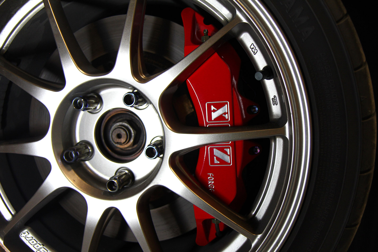

 Popis: První premium monoblok big brake kit je naistalován, nic proti předchozí generaci fungují super ale tohle je prostě jinde :-) Brzdič je o cca 4cm delší a celkově robusnější něž předchůdce ale díky rozdílné technologii výroby lehčí, tak se to má dělat! Ještě jednou díky Dany!

Nutno podotknout, ze hlavni rozdil je znat v pripade zavodniho pouziti, tedy pri jizde na okruhu a podobne...
V mestskem a "normalnim" provozu se ten rozdil moc nepozna... Tam je to hlavne o designu, ale zase monoblock provedeni bohuzel oceni jen Ti, co tomu rozumi, bezny clovek rozdil nepozna...
Pokud se bavime o jezdeni na okruhu (dlouhodobejsimu zatizeni), pak by to melo o neco lepe odvadet teplo, tim padem tyto brzdice jiz maji i v zavodnim provedeni prachovky na vekovni strane pistku. Diky lepsimu odvodu tepla by se mela prodlouzit zivotnost...
Hlavne je rozdil v pevnosti, ale zase poznatelne jen pri dlouhodobejsim zatizeni na okruhu. Tim, ze je to vyrobene z jednoho kusu, nemelo by to "pracovat" ve stredu brzdice a tim padem jeste rovnomerneji tlacit na desticku, no a v kombinaci s lepsim odvodem tepla ji rovnomerneji a mene sjizdet...
Uvidime v praxi...
